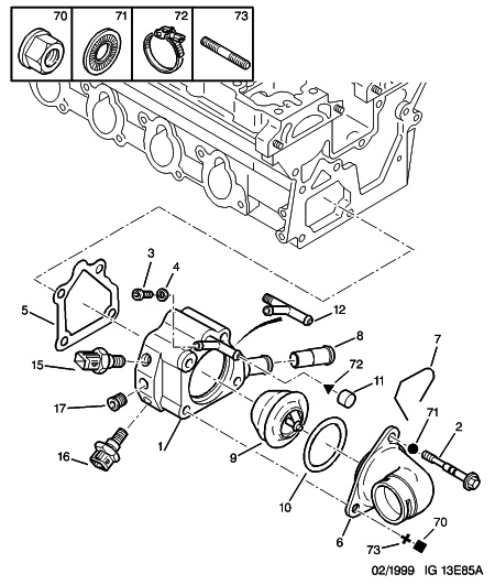

Moin,
also die Servicebox sagt, du hast zwei Sensoren. Der eine ist für die Anzeige (15), der andere ist fürs Steuergerät (16). Wenn bei dir die Warnleuchte kommt, wenn du den Stecker abziehst, würde ich mal schwer darauf tippen, dass der i.A. ist. Zusätzlich und bei der Gelegenheit würde ich aber auch mal das Kühlsystem reinigen und durchspülen, nen neuen Thermostat einbauen und vielleicht auch den anderen Sensor wechseln. Aus eigener Erfahrung kann ich sagen, dass die nicht ewig halten und irgendwann Blödsinn erzählen. Hab bei mir neulich erst alles gewechselt, seit dem hab ich Ruhe, zeigt alles richtig an, Thermostat öffnet erst dann wenn er soll, etc.
Aber je mehr ich schreibe, umso mehr drängt sich mir die Wasserpumpe auf. Die würde ich vielleicht auch mal wechseln, spätestens beim nächsten Zahnriemen. Die Wechselintervalle sind erst geändert worden von 120000km auf 80000km, wie ich aus zuverlässiger Quelle weiß. Also auch daran mal denken.

Hallo Floh
Dein Bildchen enspricht gar nicht meinem Motor
Thermostat Gehäuse ist anders da gehen 2 Schläuche nach vorne Weg und er hat defenetiv da nur einen Fühler dran !!
Habe nen neuen Bestellt kommt morgen
