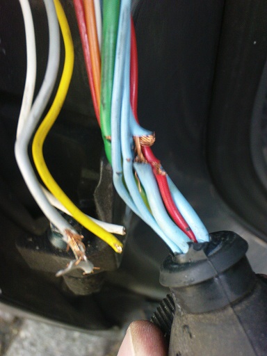

Er meinte, den Kabelbaum, der vom Innenraum zur Tür führt, nicht die Kabel in der Tür.
Der Kabelbaum machte bei mir auch Probleme, wodurch beim Abschließen meine Fahrertür offenblieb, weil kein Signal ankam.
Guck einfach mal unter die Gummihülle (NICHT aufschneiden, sondern nur hochschieben!), die zwischen Tür und A-Säule ist, wenn du die Tür aufmachst.
Wenn du Pech hast, sieht es so aus wie bei mir:
MfG
