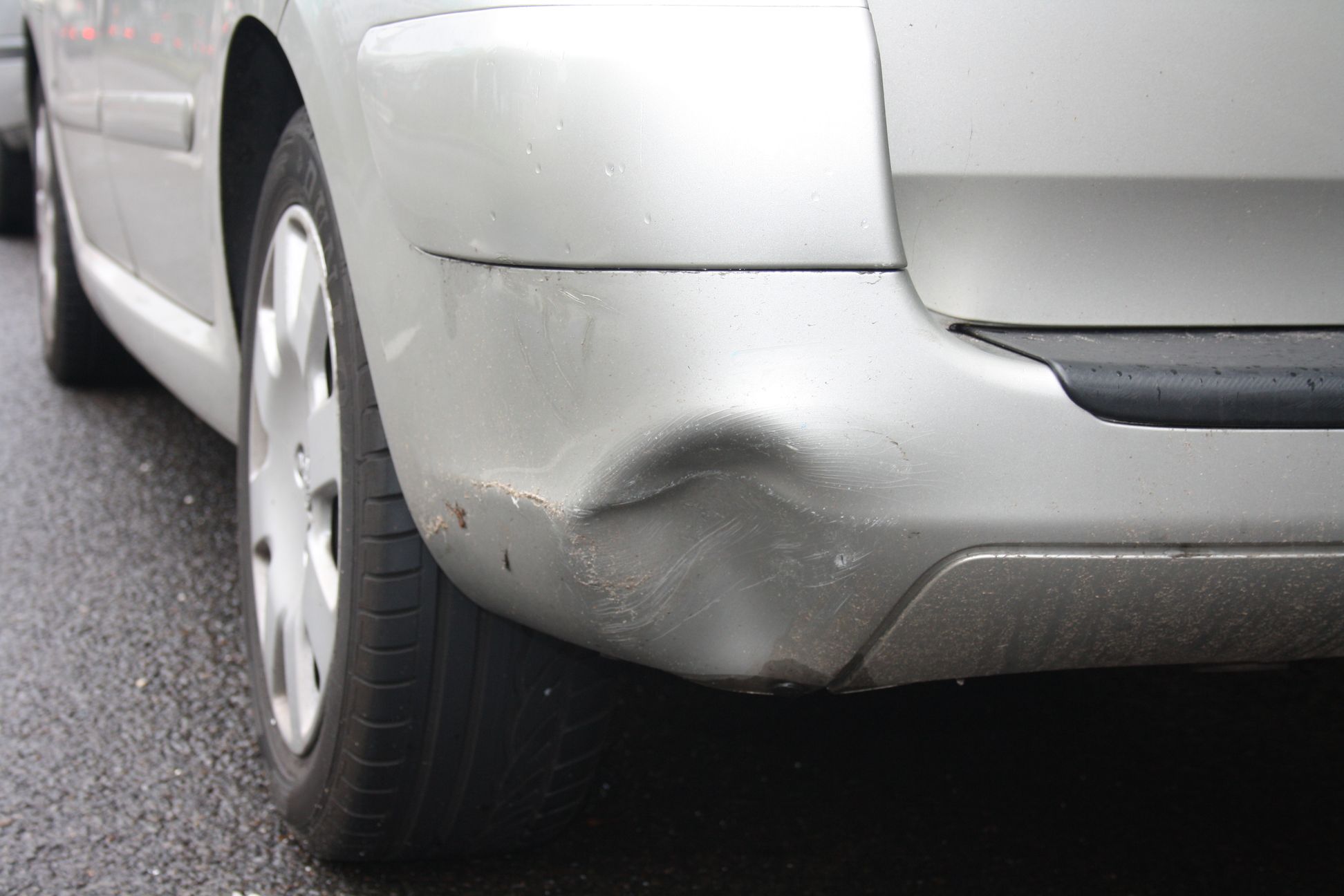

es ist mir leider jemand hinten in den Stoßfänger gefahren und jetzt ist eine riesige Delle in der linken Ecke sichtbar. Ich habe bereits in einigen Werkstätten nachgefragt und die Kosten sind immens.
Ich möchte versuchen, den Schaden selbst zu reparieren und auszubeulen. Hat jemand einen Tipp, wie man das am besten anstellt? Wie baut man den Stoßfänger am besten aus, gibt es bestimmte Sachen, auf die man beim Ausbau achten sollte?

kannst ja erstmal versuchen ob du die Delle einfach von innen rausdrücken kannst, vielleicht hast Glück und es wird wieder fast wie vorher

Kannst Du mir sagen, wie ich dran kommen kann ,was und wie sollen ausgebaut werden?

hallo wegen deiner eingedrückten stossstange ,das ist kein problem nimm einen heissluftföhn wärme die delle von aussen mal wenn notwendig auch innen an aber nicht zuviel und zu heiss dann drückst von innen nach aussen . das geht wunderbar mit bisschen handgeschick sieht man nicht viel bis fast gar nichts . so mach ichs immer in der werkstätte. wenn man es dan noch wie neu machen will muss man es kitten, lackieren mit übergang, nachpolieren und es macht kein unterschied zu einer neuen . mfg
