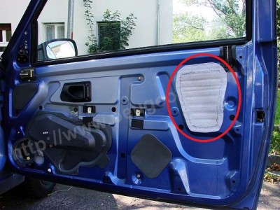

Hey,
hier sind mal 2 Bilder aus einem Reparaturthead (der Link des Threads ist weiter unten):
Das rotmakierte ist die Öffnung, durch die du das Schloss von Innen sehen kannst: (Ist zwar hier die Beifahrerseite, aber auf der Fahrerseite ist es das Selbe, nur halt Spiegelverkehrt ;))
Tür

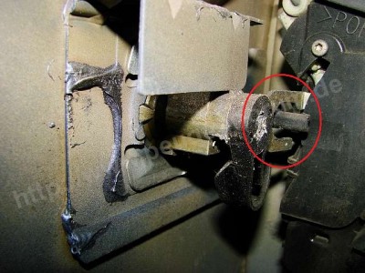

Wenn du dann in die Öffnung reinguckst, siehst du dann das Schloss, der von mir genannte "Steg" des Schlosses und die Öse des Stellmotors:
Schloss
Das rotmakierte ist die Stelle, wo es bei mir rausgerutscht ist.
Das deine Zentralverriegelung nicht funktioniert, KANN damit zu tun haben, muss es aber nicht. Wahrscheinlich wird es bei dir auch an einem Kabelbruch zwischen A-Säule & Tür oder an einem defekt am Stellmotor zu tun haben. Das hat aber nichts damit zu tun, dass du deine Tür per Schlüssel nicht mehr zuschliessen kannst ;)
Hier gibt es die komplette Anleitung, wie man die Schliesszylinder/Schlösser tauscht: http://www.peugeotforum.de/bastelecke/w ... hop_id=128
Achja, dieses "flache Blech" was das Schloss von Innen in der Tür hält, kannst du auch hinterher ganz einfach von der anderen Seite (also von Rechts nach Links) raufschieben, so ist es nicht so fummelig. So habe ich es bei mir gemacht :)
In der Bastelecke findest du auch noch eine Anleitung, wie man die Türverkleidung abbaut (falls du das noch nie gemacht hast).
Falls du noch Fragen haben solltest, dann lass es mich wissen.
