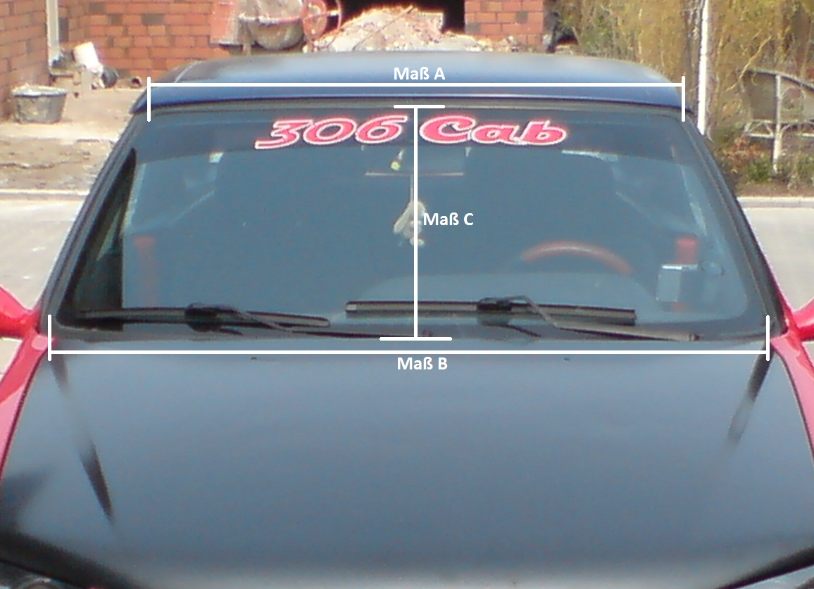

ich wollte wissen in wie weit die Scheibe vom normalen 306er zum Cabrio abweicht (wenn überhaupt).
Dafür habe ich 3 Prägnante Maße ausgesucht und würde die gerne von Euch erfahren. Gemessen wird immer von Dichtung zu Dichtung/Lippe/Kante, damit ich bei der Frage weiter komme...
Als Beispiel ein Foto von meinem Cab mit den 3 Maßen A-C ;)

Hier die Maße:
A= ~ 109cm
B= ~ 140cm
C= ~ 79cm
Ich habe die "Biegung" der WSS nicht mitgemessen, sondern den geraden Weg von Ecke zu Ecke.
MfG
