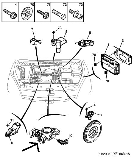

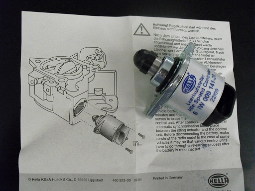

ich habe gestern den Leerlaufsteller für unseren 307 2.0 16V RFN bj.2003 bekommen. Ich finde ihn allerdings nicht an der DK :hilflos: Kann natürlich sein, dass ich in der Garage beim Funzellicht einfach nicht erkannt habe. Die komplette Drosselklappe wurde vor ca.3 monaten bei Peugeot getauscht, gab es da eine Änderung auf Elektronische leerlaufsteller ect. ? ich habe mal das Bild und das Teil mit Angehängt. kann mir da jemand helfen ? Ich finde das Teil einfach nicht.

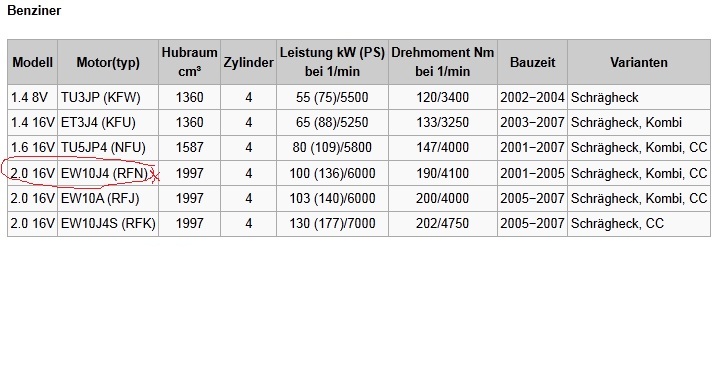

der RFN Motor ist im 306, 806 usw und hat 98kw 132PS. Ist nen XU10j4
Und der zusatz in der SB mit der Kennung "BVA & BVM" bezieht sich auf das Getriebe: Automatik & Manuel
Die Bezeichnung :3RFN bezieht sich auf das Modell und nicht auf den Motor *g*

RFN ist ein EW10J4 mit 137 PS.
Verbaut in: 206,307,406,407,806,807,Expert.
RFN ist übrigens auch in der Fahrgestellnummer integriert.

der 132 PSer schimpt sich RFV.

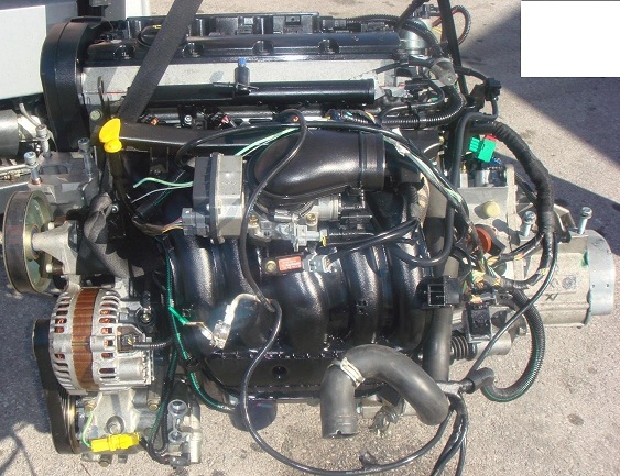

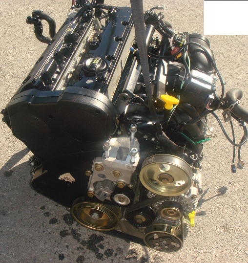

Aber weiss jemand jetzt vielleicht wo das oben abgebildete Leerlaufregelventil verbaut ist ? Muss heute noch mal nachsehen aber ich könnte schwören das an der DK kein Steller verbaut ist. Abgasrückführung hab ich schon abgebaut und gereinigt, vielleicht sitzt der Regler hinter dem AGR Ventil ?? Wahrscheinlich ist die Sau einfach nur versteckt unter 3 Unterdruckschläuchen und ich finde das Teil Abends immer nicht im halbdunkeln.
hier mal Bilder des Motors, vielleicht kann mir ja jemand sagen ob der den oben gezeigten leerlaufsteller überhaupt hat. Normalerweise wie beim 306 Vorgänger hängt der doch unter dem Gasseil an der DK ? oder
Vielen Dank für Rat und Tipps.

Hast Du die Orga Nr. ?
LL-Steller ist bis Orga 9491.
Nachher- keinen mehr. Motorisierte Drosselklappe.
Sende mir die letzten acht Zahlen der Fahrgestellnummer.
