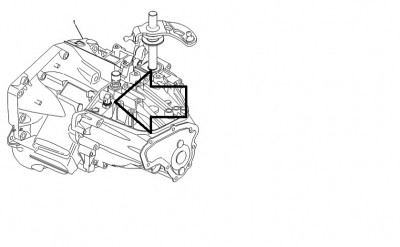

Weißt jemand wo liegt Rückganglichtschalter in Peugeot 307 SW HDI 2.0 ,136 PS B.J 2004, weil bei mir defekt oder wackeln Kontakt ist.

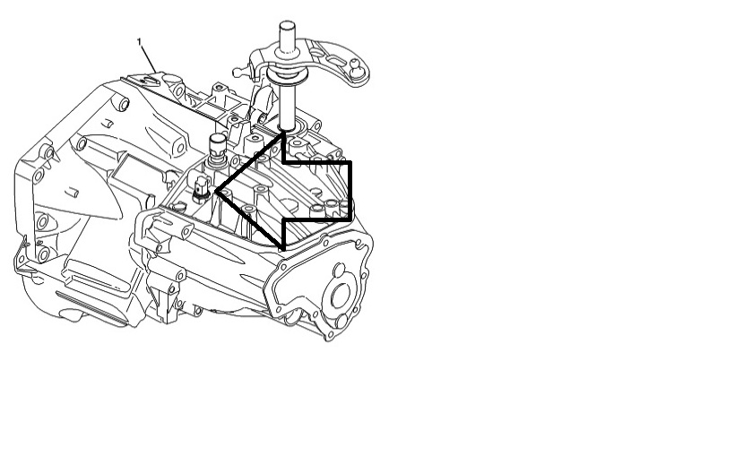

denke das sollte dir helfen. wenn du den schalter ausbaust, dioe kugel mal reindruecken und auf durchgang am stecker pruefen!

Vielen Dank! Heute versuche ich der zufinden.

Alles geklappt !
Luftfilter raus und kann man leicht abschrauben!
