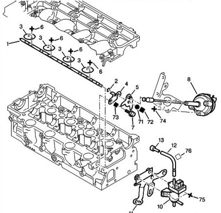

Oktavia123 hat geschrieben:jetzt habe ich schon 2 Mechaniker gefragt und keiner kennt einen "Swirl". Könntest du mir bitte erklären wo dieser sitzt?
Hi Dani,
der "Swirl" ist eine Einrichtung um die in den Motor durch den Turbolader eingepresste Luft besser in den Zylinder strömen zu lassen. Je nach Drehzahl und Lastzustand schaltet der "Swirl" kurze oder lange Luftkanäle frei. Auf der Abbildung kann man die Komponenten gut erkennen, wie sie am Zylinderkopf montiert sind. Die Unterdruckdose hat die "Nr.8"...
:D
Gruß Martin

Beitrag von Peugeot_tiger » So 07.08.11 11:10
Hi
Bei PUG nennt sich das Teil " Diafragma "-->Dose oder Unterdruckdose kenne die nicht bei der ET-Suche.
Gestänge ist bestimmt am Plastikteil abgebrochen oder Membrane intern undicht.Überprüfe auch die Unterdruckanschlüsse an der Dose bzw den Unterdruck der ankommt an der Dose.Könnte aber auch das Magnetventil sein , das den Unterdruck nicht an die Dose weitergibt.Diese würde ich dann noch überprüfen , wenn Nichts an der Dose zu sehen ist
PT
