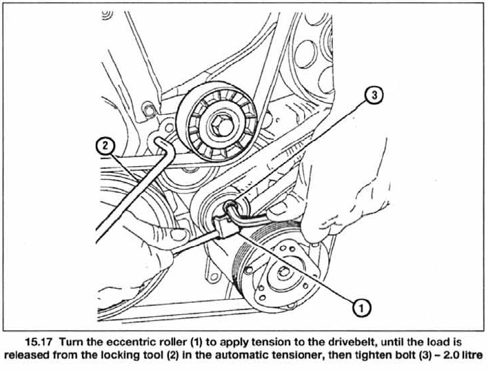

4.) Wenn ich mich entschließe, auch einen neuen Keilrippenriemen zu montieren - ist die Spannprozedur mit der Exzenter-Rolle unvermeidlich? Oder kann man alles lassen wie es ist und Rest wird die (federbelastete) Spannrolle schon richten?

sicher das der riemen nicht irgendwo streift?irgendne abdeckung oder so?
die spannrolle ist aus kunststoff?hats die evtl zerlegt?
die aggregate sollten sich schon frei drehen lassen.klar am generator hängt die ganze ankerwicklung auf der welle...sollte sich aber drehen lassen und dann langsam ausrollen.bremsen sollte sie nicht.
nen neuen riemen würd ich auf jeden fall montieren.
aber was willst mit der exzenterrolle?die ist doch für n zahnriemen zuständig?!

freeeak hat geschrieben:aber was willst mit der exzenterrolle?die ist doch für n zahnriemen zuständig?!
"Verdrehe die Exzenter-Rolle (1) um den Antriebsriemen zu spannen, bis kein Druck mehr auf dem Sperrstift (2) an der automatischen Spannrolle lastet, dann ziehe die Schraube (3) an"
... und diese Prozedur möchte ich mir ersparen, weil man da ganz schlecht rankommt.
Der Riemen schleift nirgends, und die Spann- und Antriebsrollen sind OK. Aber die Lima geht schon ziemlich schwer, "bremsen" ist schon das richtige Wort.
Bedingt. Allerdings ist trotz neuen Riemens der Verschleissanzeiger in der Mitte zwischen gut und boese.
