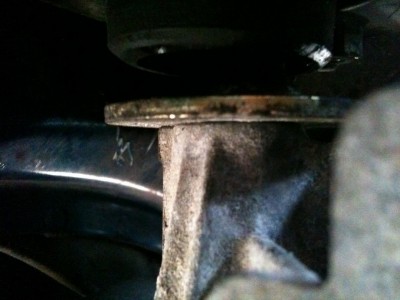

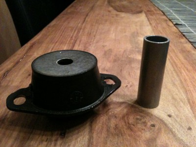

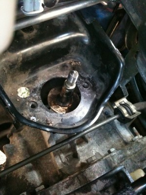

ok...also am motorhalter liegts nicht...es ist zwar keine hülse drin, aber der dorn ist so verjüngt, daß der abstand eingehalten wird wenn die mutter aufgesschraubt ist
die hülse, die mir die peugeot verkauft hat, ist auch zu lang, so daß ich kein gewinde mehr frei hätte um die mutter auf den dorn zu schrauben...außderdem müßte ich die hülse schon mit gewalt auf den dorn pressen, da sie recht eng ist. ich glaube eher die haben mir ein falsches teil verkauf.
nach dem einbau hat das getriebe auch ohne hülse keine berührung mit dem lager
das neue lager und der abstandhalter/hülse (zu lang)
der dorn nach abbau des lagers
