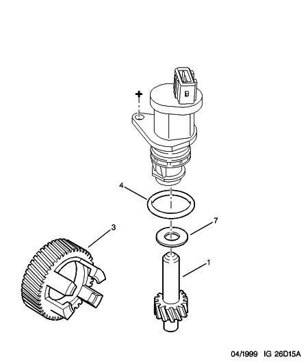

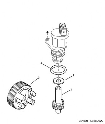

Wenn du dir nicht sicher bist, ob du den Geber in der Hand hast, so sieht er aus:
Das Ding ohne Nummer oben.
