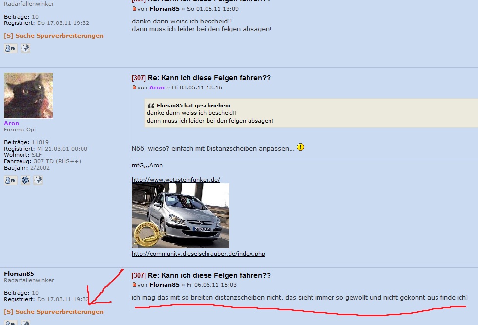

Aron
- Forums Opi
- Beiträge: 12419
von Aron » Di 03.05.11 19:16
Florian85 hat geschrieben:danke dann weiss ich bescheid!!
dann muss ich leider bei den felgen absagen!
Nöö, wieso? einfach mit Distanzscheiben anpassen...
Florian85
- Radarfallenwinker
- Beiträge: 35
- Registriert: Do 17.03.11 19:32
- Postleitzahl: 37287
von Florian85 » Fr 06.05.11 16:03
ich mag das mit so breiten distanzscheiben nicht. das sieht immer so gewollt und nicht gekonnt aus finde ich!
