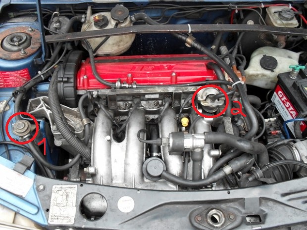

Hi,
habe noch eine kleine frage zum mi16 motor.
Bei meinem motor wie auf dem bild zu sehen habe ich irgendwie 2 unterdruckdosen ( wenn das überhaupt welche sind).
Da der 16v selber an der einspritzleiste schon eine dose hat auf dem bild mit 2 gekennzeichnet, kann ich doch die unterdruckdose auf dem bild mit 1 gekennzeichnet entfernen und direkt einen schlauch zur einspritzleiste legen?
oder schadet es nicht wenn die 2. auch noch dazwischen ist?
LG

Links, das hab ich grad vom Fernsehen gelernt, ist ein Schwingungsdämpfer der Druckstöße im Kraftstoffsystem abmildert.
Grüße
Dirk

mhm...
aber bei allen mi16 motoren die ich bis jetzt auf den bildern gesehen habe, fehlt diese dose die ich mit 2 gekennzeichnet habe...
Also brauch man die oder raus damit? denke mal das die mit 1 gekennzeichnete die gleiche ist?
aber keine ahnung :ohoh:
LG

allerdings - keine ahnung.
nummer 1 ist der sog. pulsationsdämpfer, der die ganze einspritzanlage leiser laufen lassen soll.
das bauteil muss nicht unbedingt verbaut sein - wenn es drin ist, warum ausbauen?
nummer 2 ist der kraftstoffdruckregler.

ok danke, wollte nur wissen ob es 2x das selbe bauteil ist, oder halt eben verschiedene.
werde es dann auf jedenfall drin lassen.
