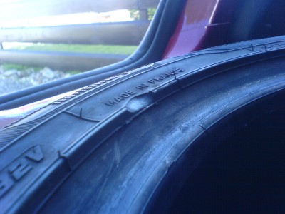

Kann man den Reifen noch montieren? Vom Profil und DOT ist er ok, nur die Delle ist unschön.

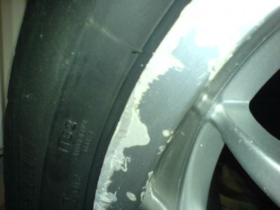

Die Felge sieht entsprechend aus..hat aber, soweit ich es sehen kann nur eine kleine Verformung.
Wegschmeißen oder draufziehen lassen? Und muß man die Felge richten lassen? Was sagt mir der TÜV da?

ZU 1 --> wie ich sehe ist es ein 82V Reifen.
Heißt . dieser Reifen darf NICHT rep. werden-->also Nicht aufziehen.

Ich würde den Reifen forthaun und lieber einen neuen kaufen.
Vielleicht ist mit dem reifen ja nix weiter oder aber der hat irgendwelche "innerlichen" schäden davon getragen und fliegt dir während der faht auseinander. und der tüv naja ob der das so gerne sieht er sagt dir sicherheit geht vor.

Ich will den Reifen ja nicht reparieren lassen, ich dachte nur, es wäre evtl möglich, dass dieser Gummiwulst keine Auswirkungen auf die Sicherheit hat, also der Reifen ansich nicht beschädigt ist. Werd ihn mal noch dem Monteur zeigen, ansonsten gibt es halt zwei Neue.

hää.den felgenschutz am reifen kannst locker reparieren lassen.macht jeder vulkanisationsbetrieb.
ob H,V oder sonstiges,hat damit überhaupt nix zu tun.
solange kein karkassenunterbau beschädigt ist,ist da nichts zu befürchten.
so wie das aussieht handelt es sich nur um eine oberflächenbeschädigung im gummi.total easy.
V-Reifen sind nicht zu reparieren?falsch!bis zu 6mm bei laufflächenstichverletzungen.
sorry,vulkaniseur gelernt und seit 10 jahren im job.
ausserdem,nen V-reifen aufm 75 PSer...schau nachm top speed vom fzg und der zulässigen Vmax vom reifen.du wirst staunen...
manche leute posten hier sachen....

Was willst da Repariern der Reifen hat doch nix, da fehlt bissi Gummi ab Felgenschutz, ist deswegen ja net ne beschädigte Karkasse, wenn der Reifen aufgepumpt ist und ne Ausbeulung hat dann ist die Karkasse oder der Mantel in der Lauffläche defekt, dann weg damit!

Das dachte ich mir eigentlich auch, weil diese Gummischicht ja auf dem eigentlichen Reifen aufliegt..
Oxas hat geschrieben:Was willst da Repariern der Reifen hat doch nix, da fehlt bissi Gummi ab Felgenschutz, ist deswegen ja net ne beschädigte Karkasse, wenn der Reifen aufgepumpt ist und ne Ausbeulung hat dann ist die Karkasse oder der Mantel in der Lauffläche defekt, dann weg damit!

Warte mal ab da kommen noch andere Statements hinzu! Aber das ist ja auch kein Schnitt o.ä. sieht auch als hätte einer nen Lötkolben mal kurz drangehalten!

Ich weiß nicht wo die Delle herkommt. Mir is eigentlich nur wichtig, dass der Reifen keine Luft verliert, aber dafür ist die Delle zu weit oben denk ich, und dass innen nichts beschädigt wurde. Das könnte halt der Fall sein, wenn die Delle von nem Unfall stammt, aber da hab ich an den Felgen nicht viel entdecken können, siehe Foto.
Weiß aber auch nicht, auf welcher Felge er montiert war.

Wenn auch innen nix ist aber das sieht aus wie ein max. 3mm Schnippel der im Gummi vor der Felgenschutzleiste fehlt, das hat weder was mit der Substanz des Reifen selbst in seiner Funktion zu tuen noch mit dem Fahrverhalten des Reifens! Wenn da keine Beulen und oder Risse sind! Geh halte zu nem Teile man aber zu mehreren der Ehrliche wird dir sagen das es ok ist! Selbst wenn du nen Leistungsstarken Wagen hättest der auf der Schleife gefahren wird! Musst ihn halt aufziehen und mal druck drauf machen, dann nochmal gucken!
