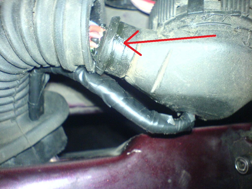

Hallo, hab gerade bemerkt, dass die Kabel, die vom Innenraum am Schanier nach draußen in die Türe gehen beschädigt sind.
Minderstens 5 Kabel sind entweder ab oder die Isolierung beschädigt.
Jetzt bräuchte ich dringend diesen Stecker, an dem die Kabel, die vom Innenraum kommen dran sind.
Dann könnte ich die Kabel alle verlöten und isolieren (Schrumpfschläuche).
Hat jemand noch so einen Stecker daheim liegen, oder weis jemand wo man sowas herbekommt?
Noch zum Fahrzeug: Peugeot 306 S16 Bj. 99 (Mit dieser Fensterheberfunktion)
Gruß Lorenz
Bei der Markierung sind die Kabel gebrochen.
