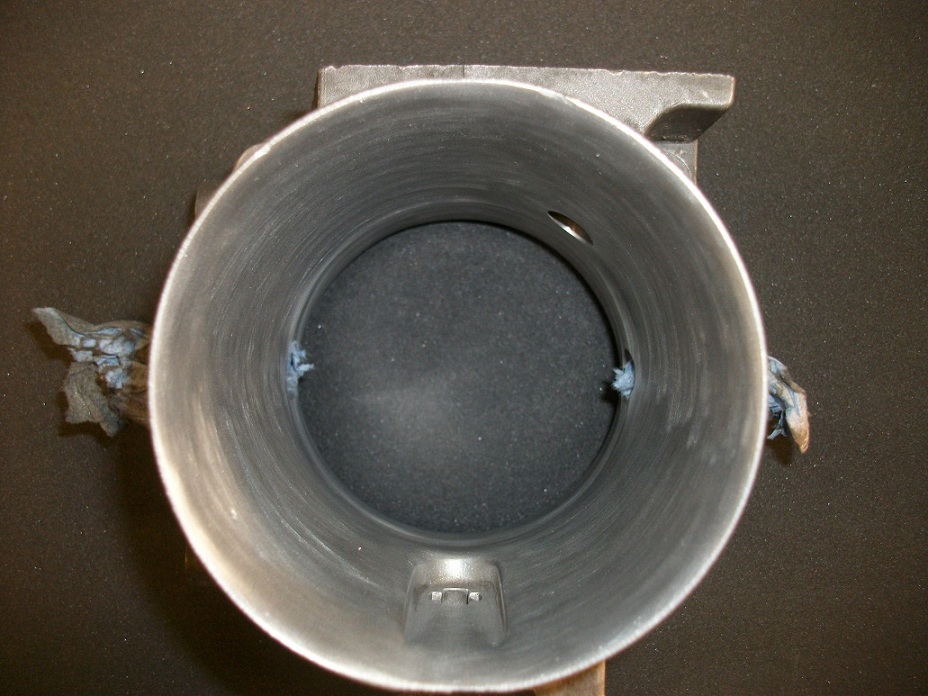

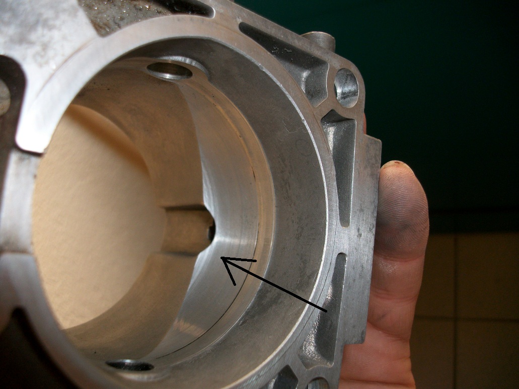

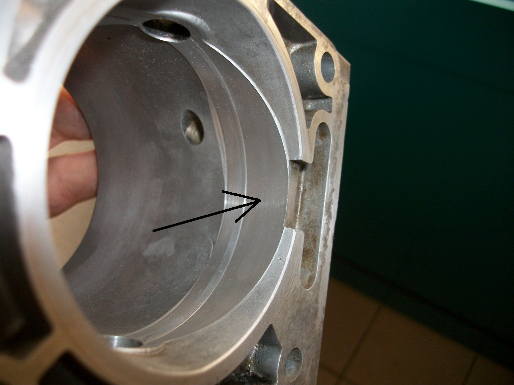

bin grad dabei meine DK von meinem S16 (163PS) zu modifizieren, wollte mal fragen wie weit man da gehen kann, also wieviel Material man abnehmen kann, und welche Modifizierungen noch sinnvoll wären.
Ist es sinnvoll das Gehäuse komplett rund zu machen, also nicht mehr so eine Eiform (diese Flächen abtragen, siehe Bilder). Diese Form/Geometrie hat ja einen bestimmten Sinn, die Franzose werden sich dabei ja was gedacht haben!

Der Keil sollte für weniger verwirbelungen rund um den Temp fühler sein........ hab meine rund gemacht, vorsicht nicht den bereich direkt an der dk-welle bearbeiten weiters wirds im Fühlerbereich ziehmlich dünn wennst es wirklich rund haben willst.... hab noch zusätzlich den fühler versetzt ( in den Ansaugschlauch vor die dk, somit gibts weniger fremdwärme vom Motor) und nen 4bar benzindrukregler verbaut..... merkt man nicht wirklich was davon ..... achja bei ner gewissen Gasstellung "pfeifts" jetzt....

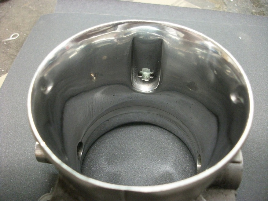

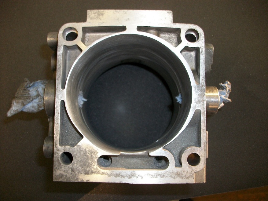

Hab die Drosselklappe fast fertig, nur noch zusammenbauen und reinsetzen! Ist glaube ich ganz gut geworden, die Stege an der Ansaugbrückenseite sind aber etwas dünn geworden. Hätte eigentlich noch mehr ab müssen damit es sauber übergeht. Beim polieren sind dann einige Einschlüsse sichtbar geworden, hätte nicht gedacht das es so viele Markel sind!
