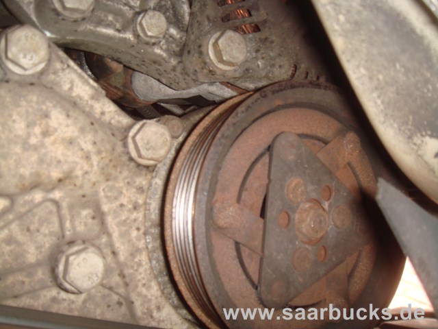

Buckaroo hat geschrieben:
Jetzt stellt sich die Frage nach der Lösung. Ich habe keinen Plan vom Aufbau des Klimakompressors und weiß jetzt natürlich nicht, was da Defekt sein könnte und ob ich es beheben könnte. Vielleicht kann mir dazu noch jemand was brauchbares zu sagen.
Dann stellt sich für mich natürlich noch die Frage des Arbeitsaufwandes, um den Klimakompressor auszubauen. Schließlich ist ja im Motorraum alles sehr eng und zugebaut. Literatur gibt es ja quasi keine. Was diesen Punkt angeht wäre ich also auch sehr dankbar.
