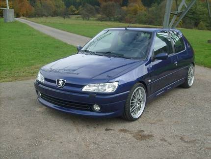

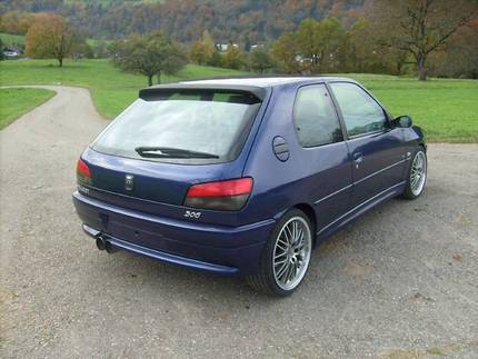

danke, ist echt ganz schön flott der S16 :D

Geiler Schlitten! Daumen hoch! :daumenhoch: :daumenhoch: :daumenhoch:
