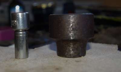

Der Federabschluß ist mit 2 halbrunden Hülsen am Ventil festgemacht. Um die zu lösen, ohne daß sie in der Werkstatt fliegen gehen, nimmst Du eine 20er Nuß (oder vegleichbar, muß gut auf diesem Teller aufliegen) mit Verlängerung, setzt die auf den Teller oben drauf und schlägst mit einem Hammer kräftig drauf. Die Feder entspannt sich, und die Hülsen liegen jetzt in der Nuß. Jetzt kannst Du das Ventil nach unten rausziehen, oben sitzt die Schaftdichtung. Wenn Du keine große Einschleifaktion vorhast, müssen die Ventile wieder an ihren alten Platz zurück, ich habe jedes einzeln gemacht, ansonsten durchnummerieren. Die alten Schaftdichtungen kannst Du mit einer Universalzange runterbekommen, und die neuen mit etwas vorsicht an die Stelle setzen. Ventil leicht einölen, und von unten wieder einsetzen. Bis dahin absolut simpel.

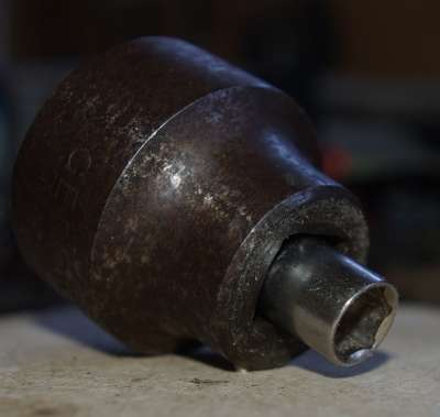

Jetzt kommt das Problem, die beiden Schafthülsen wieder einrasten zu lassen, und zwar beide gleichzeitig. Hierzu habe ich zuerst das jeweilige Ventil von unten mit einem Stück Holz (Spanplatte, sollte weicher sein, als das Ventil, muß auch nicht wirklich viel aushalten) festgesetzt und alles locker vorgebaut, so daß die Schafthülsen 'nur noch' reingedrückt werden müssen. Ich habe mir dazu eine 32er Nuß mit 1/2 Zoll Anschluß genommen. Der 1/2 Zoll Anschluß ist gerade so groß, daß der Schaft und die Hülsen da durch passen würden. Die Nuß mit dem 1/2 Zoll Anschluß oben auf den Teller gesetzt. Jetzt hab ich geschaut, daß ich eine Nuß finde, die genau auf die oberen Ränder der Hülsen paßt (9er 1/8 Zoll plus Adapter auf 1/4 Zoll, damit die Länge hinkommt), in die der Ventilschaft aber ein Stück weit reinpasst. Die habe ich auf die oberen Ränder der Hülsen gesetzt, durch die 1/2 Zoll Öffnung der großen Nuß. Jetzt Arbeitshandschuhe aus Leder anziehen, und mit Deinem ganzen Gewicht Druck von oben auf die beiden Nüsse ausüben. Durch die große Nuß wird die Feder zusammengedrückt, und die kleine Nuß drückt die Schafthülsen an ihren Platz. Man merkt ein deutliches Knacken, dann sitzt es. Von dem 'Spezialwerkzeug' kann ich gleich noch ein Foto machen, aber ohne Zylinderkopf, der bleibt jetzt die nächsten 100000km drin ;)
Edit: Bilder:
die 32er Nuß, daneben eine 9er mit 1/8 - 1/4 Adapter
So wird das dann oben auf den Teller aufgesetzt, der Rand der 9er drückt die Hülsen in ihre Position, die Auflagefläche der 32er drückt die Feder zusammen.
Das ganze von oben gesehen.
