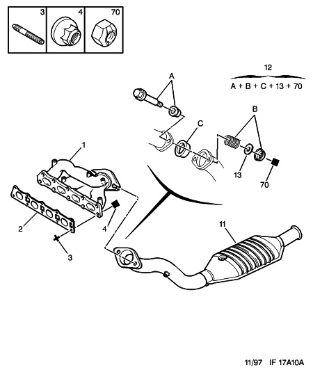

Also hab jetzt mal drunter schauen können es sieht so aus das das Hosenrohr von Kat weg ist
jetzt ist. Jetzt möchte ich nicht das die Autowerkstatt mich verarscht kann mir jemand sagen ob das Geschweißt wird oder ist das nur eine Schelle?
Was wird der spaß ungefähr kosten?
Mein Auto hat kein Rost wirklich nirgends das hat der TÜVmensch auch gesagt ;-)
mfg Danke
Floh406
Beiträge: 517
Registriert: Mi 07.07.10 17:56
Postleitzahl: 86633
Wohnort: Neuburg a. d. Donau
Re: Mein Auspuff...?
Beitrag von Floh406 » Mo 31.01.11 16:25
Moin,
Das kommt drauf an. Schau dir mal das Bild an. So soll es sein, wenn irgendwas davor oder nach der Verbindugn gerissen oder weggegammelt ist, dann kann man das meist schweißen. Wenn Du nen guten Mann zur Seite hast, dann ist das normal nicht so teuer. Unter 100 würde ich sagen. Aber vielleicht ist ja nur die Schraube mit dem Dichtungskram abgerissen. Dann brauchst Du nur den Kram neu, kost vielleicht 30 Euro
