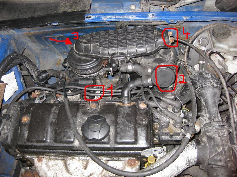

Ich hatte meine Peugeot 106 II Special 1.1 BJ (ich denke 96), länger nicht mehr angemeldet und vor kurzem mal wieder unter die Haube geschaut, was mich da erwartet hat...naja seht selbst
Nr 1

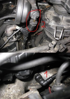

die Verbindung auf dem Bild von 1 zu 2 ist diese Überhaupt richtig und was ist das? scheint auch schon abgebrochen zu sein.
Nr2
Die Verbindung von 3 zu 4 ist bereits abgebrochen aber ich weiss auch nicht wo der Druckschlauch der da mal war hinführen sollte? Ich denke mal zu 4?
Nr3
ich habe auch das Problem das das Auto beim fahren ab und zu ruckelt nicht immer , aber wenn richtig übel, ich bin auf dem gaspedal und das Auto nimmt trotzdem das gas weg wenn man im leerlauf ist geht das standgas immer rauf und runter....aber irgendwie immer rhythmisch. Das macht das Auto von ganz alleine. Wenn er das gas selber wegnimmt fühlts sich so an als würde er bremsen....da drückts mich richtig richtung lenkrad.
Ich denke das Liegt am Drosselklappenpoti, ich habe das schon mal ausgebaut und angeschaut, aber es sieht noch einigermaßen ok aus, oder kann man das mit blosem Auge nicht erkennen ob es defekt is? oder könnte es auch an den fehlenden Verbindungen liegen?
was meint Ihr, ich würde mich sehr sehr über Antworten freuen!

verbindung 1 zu 2 ist wahrscheinlich von den öldämpfen..... die entstehen durch heises öl.
die dürfen nicht an die atmosphäre abgegeben werden sondern müssen der verbrennung des motors zugeführt werden.
an der funktion ändert sich da dann nix....richt vielleicht nach öl beil längeren fahrten....und der tüv mag das auch überhaupt nicht
bin mir da jetzt aber auch net 100% sicher...GRuß

kann man schlecht erkennen

Ahh ok dankeschön schon mal, weißt du vielleicht wo man so eine Verbindung herbekommt? oder wie sich so eine Leitung nennt?
ich kann auch nochmal ein genaueres Foto machen wenn es dir Hilft?
gruß philip

also viell. aufem schrottplatz oder mal bei ebay rein schauen. da
bieten öfters leute ihr auto zum ausschlachten an....
oder du kannst mal beim Peugeot großhändler nachfragen.....ich war damals wegen meiner hinterachse dort, und bekam ne explosionszeichnung und die Teile...in Saarbrücken ist einer z.B. sonst würde mir nur noch die fachwerkstatt einfallen....GRuß
