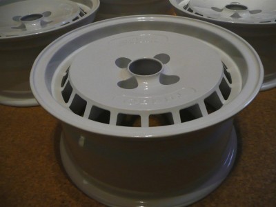

Tag zusammen!
Zum Frühjahr möchte ich meinem 306 neue Felgen gönnen und habe mir Ronal Turbo 15"x 7JJ ET 10, ehemals von einem Citroen BX Sport besorgt und pulverbeschichten lassen. Bei Ronal habe ich für den 306 lediglich eine ABE für ET12 gefunden, die ich auch für die Felgen verwenden würde;), es sei denn jemand hat noch ein Gutachten/ABE für die oben beschriebenen Maße zu Hand. Somit wäre ich dann 100% auf der sicheren Seite was den TÜV angeht! Über Antworten freue ich mich!
Weiss darüber hinaus jemand welche Reifen ich fahren darf? Also definitiv 195/55 und 195/50, aber wie siehts mit 195/45 aus? Die Tempodifferenz wäre 7%, also noch im Toleranzbereich! Aber muss ich dann eine Einzelabnahme machen oder reicht eine Reifenfreigabe? Ich kenne mich in diesem Punkt leider nicht so gut aus!

du hast mir die also weggegschnappt...
viel spass damit.
ist übrigens sowieso ne einzelabnahme, es ab für den 306 m.w.n nie eingutachten, von ner abe wollen wir erst mal gar ned träumen:-9

Wirklich? Das wollte ich nicht;)
Also ich habe mir die ABE für ET12 geholt, würde mich dann mit dieser durchmogeln, wenn es wirklich kein Dokument für ET10 gibt. Aber weiss jemand was zum Reifenthema, also niedrigeren Querschnitt fahren als in der ABE angegeben?

Hi,
Ich hab zwar auf nem 205 die neuen Turbos mit ET 28 aber in meinem Gutachtenbuch :-) ist auch der 306 mit 195/55 185/55 eingetragen ähnlich dem 205 und ich fahre auch 195/45 war per Einzelabnahme für 80 € eintragbar + Distanzen in meinem Fall. Hast Du ne KBA Nummer oder eine Typen Bezeichnung der Felge?

das ist ja die r10, die hat mit den alten turbos nix mehr gemein.
die originalen liegen bei et7, dann gab es die et10 und für die zitronen die 12er.
ich hab schon schluckbeschwerden bei den et 10/12, aber die 28er täten mir nie ins haus kommen*grins*

Einzige Bezeichnung die ich finden konnte ist 5734.053!?
In der ABE stehen 195/55 und 195/50 drin, aber die 45er würden mir optisch schon mehr zusagen!
Aber wenn ich beim TÜV mit nem Gutachten für ET12 um die Ecke komme werden die mir das doch bestimmt nicht eintragen... Denke nicht dass ich Distanzscheiben brauche, hat bei der ersten Anprobe(damals noch mit den alten Reifen ganz gut gepasst), wenn dann nur nachträglich aus Gründen der Optik eventuell. Mit 80,- für eine Einzelabnahme könnte ich auch noch leben, aber mehr sollte es nicht werden;)
