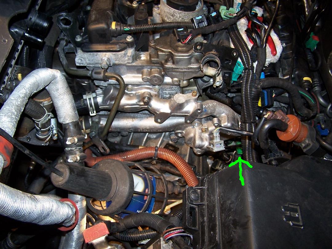

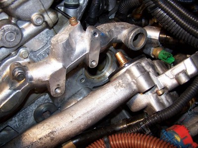

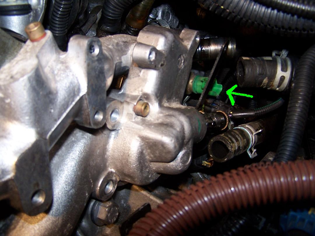

Wenns der grüne Stecker ist, müsste es der sein: Sitzt hinter dem Thermostatgehäuse. Auf den Fotos fehlt die Ansaugbrücke, hab ich demontiert wegen Thermostatwechsel (ganz schöne Fummelei) und installieren der Standheizungsschläuche.

hab den sensor schon gestern gefunden...
luftfilterkasten runter und dann sieht man denn sensor schon
hab aber ne ganz schöne sauerei angerichtet, weil noch ziemlich druck drauf war wo ich den sensor runtergeschraubt habe

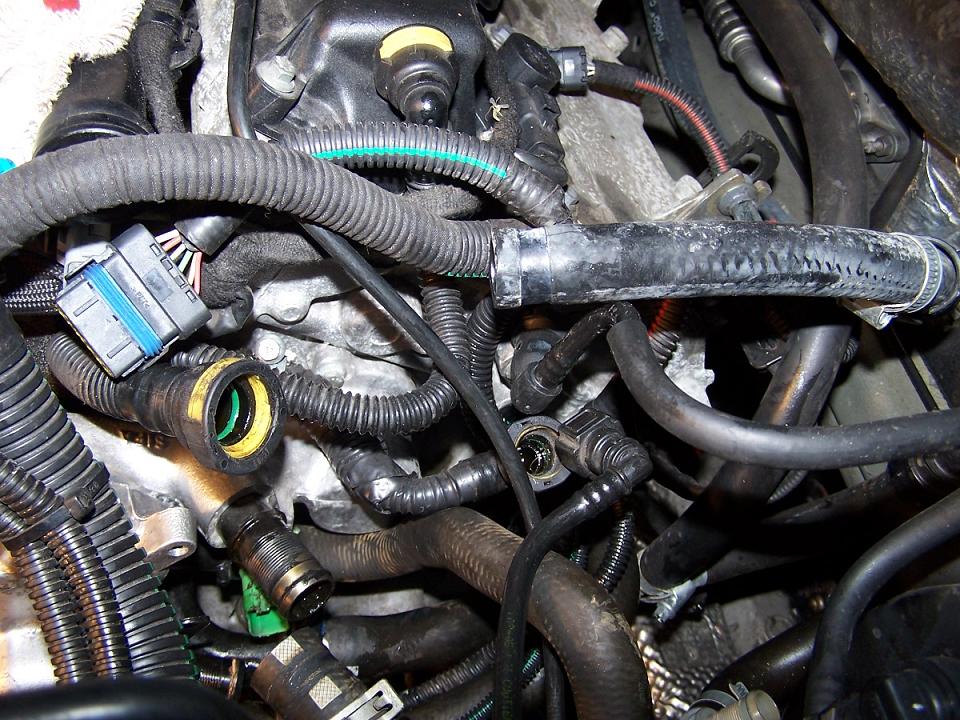

Hab den Thermostaten gewechselt und eine Standheizung eingebaut. Natürlich sieht es im zusammengebauten Zustand etwas besser aus, wenn aber irgendwas an den Kühlwasserschläuchen gemacht wird, dann eben so! Ob das nicht besser ginge............Und erstmal an den Thermos zu kommen, die ganze Fummelei, möchte nicht wissen wie teuer das bei PUG geworden wäre.
