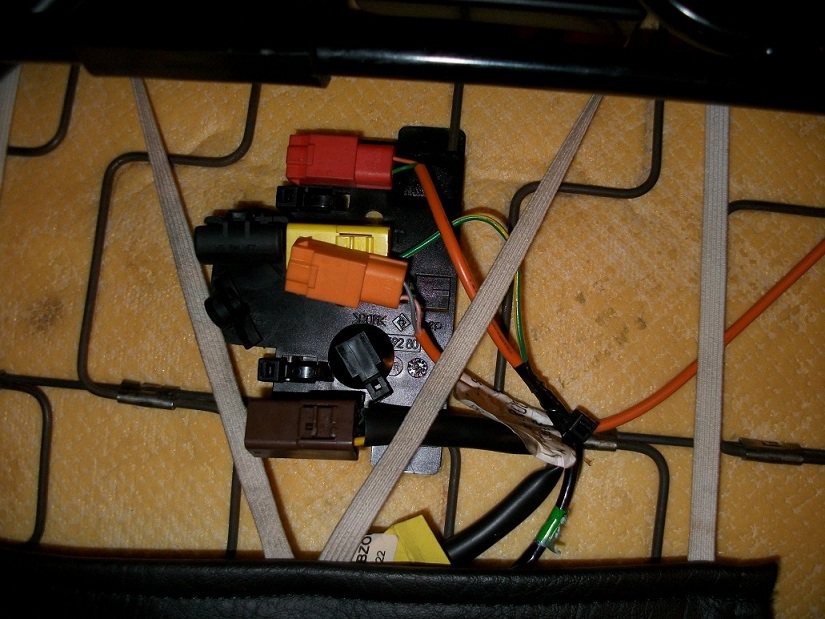

Kann mir jemand sagen für was die einzelnen Stecker unterm Sitz sind? Rot, Braun, Gelb und Orange stehen zur Auswahl :D
Vielen Dank schon mal!

Dann solltest du den Dateianhang mal freigeben, damit wir das sehen können :D

sorry,
der orange hat einen aufkleber dran mit datum, ist das der fürn airbag?

orange - airbag/gurtstraffer
braun - sitzheizung
rest - keine ahnung.
in der servicebox hab ich auch nichts brauchbares gefunden.
da du den sitz eh ausgebaut hast, verfolg doch mal die ganzen kabel wo die hingehen.

Hab bisschen rumgeschaut: der rote Stecker geht an die "Box" (links bzw. rechts unten an der Tür) wo Seat Airbag drauf steht. Der orangene an die box wo Airbag drauf steht. Braun und gelb(nur ein grün/gelbes Kabel, wahrscheinlich Masse) müssten dann Sitzheizung sein.
Hab mir so ein Deaktivierungskit für die Seitenairbags gekauft wegen neuen Sitzen. Mein Problem ist das ich die Seitenairbags deaktivieren muss aber an welchen muss dieses Kit angeschlossen werden, roter oder orangener Stecker?

Wo und welchen Kit hast du gekauft?
Dein Wiederstand muß an den Airbag Stecker. Der andere ist für dne Gurtstraffer der ja auch bei den neuen Sitzen erhalten bleibt.

Den Stilllegungssatz hab ich bei Scupin gekauft, ner Sattlerei.
Also wenn ich das richtig verstanden hab kommt der Widerstand an den orangenen und der rote an den Gürtstrafer. Der Gürtstrafer löst bei eimen Unfall dann Gürtstrafer und Airbag aus, sehe ich das richtig?
An den neuen Sitzen hab ich auch keinen Gurtstrafer, sind Schalen mit Hosenträgern.

Ja wenn du den Gurtstrafer auch nicht mehr einbaust brauch der auch einen Wiederstand.

verdammt, fürn gurtstrafer hab ich nix! wenn ich da nix reinbau geht das Lämpchen dann an oder? naja werds mal ohne versuchen und schauen ob was anfängt zu leuchten :lach:
Bild hab ich keins, das set besteht aus 2 steckverbindungen, eine mit dem widerstand drin und die andere mit ner schlaufe fürn alten sitz zum stilllegen. 25€ hab ich gezahlt je set, verdammte frechheit für bissl plastik und nen widerstand :daumenrunter:

Das ist noch billig. Klar geht dann die leuchte an weil ja ein fehler vorliegt. Udn was der tüv dazu sagt weil ja der Original gurt noch Verbaut ist.
