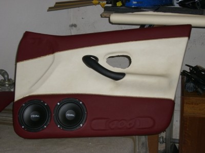

Hab meine Türverkleidungen von meinem Peugeot406 und meinem Peugeot206cc selber bezogen.
Beim 406 hab ich normales Leder vom Sattler genommen und beim 206cc hab ich bieelastisches leder von chp genommen und hab beides mit Patex Kontaktkleber verklebt.
Wenn du dir Zeit nimmst funktionier das ganz gut.

wenn du es selber machen willst, wünsch ich dir viel Spaß. Es geht ganz gut. Beim ersten Mal hab ich "Kunststoffschweißpunkte" am Griff und am Kunststoffteil unten mit Heißluftfön weich gemacht. Lass es. Bohr sie auf und mach hinterher Schrauben mit größeren Unterlegscheiben rein. Saustabil, sieht besser aus und vor allem wieder stressfrei demontierbar. Bielastisches Leder ist eine gute Idee bei den ganzen Wölbungen. Ist teilweise echt kein Spaß.
@Enadal:
RESPEKT! Schaut echt geil aus. Kann ich mal ein Bild vom Rest des Innenraums sehen?

@Enadal:
Danke fürs bild und respekt, sieht hamma aus
