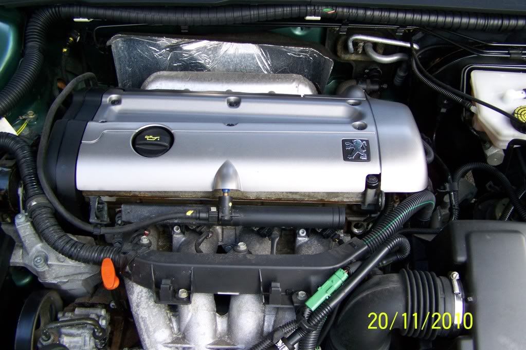

ich hab heute meinen "neuen" break abgeholt: 2,2l (benziner), volllederausstattung, JBL-soundsystem usw. schick!

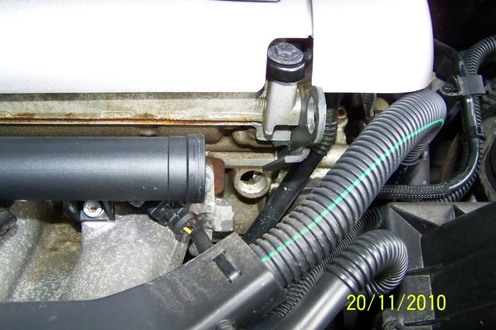

ich war dann noch eben beim örtlichen LPG-umrüster und beim blick in den motorraum fiel uns eine öfnung am motor auf, wo man eigentlich was reinschrauben könnte oder gar müßte. es ist alles trocken um die öffnung. nur was kommt da rein? zumindest ein blindstopfen sollte drauf, oder?
unterhalb der haltelasche sieht man es ziemlich deutlich.
ich bitte um eure hilfe. danke.

Dort war beim ew10 was der 2,0 16v motor ist der Stutzen für die Abgasrückführung.
Deiner was ein ew12 ist hat sowas in der Form nicht,offenbar hat mann sich das verschließen des Loches gespart.
Obwohl sie ja bei der Entwicklung der Nockenwellenverstellung eh am Zylinderkopf herum basteln mussten.
Düfte aber kein Problem sein!!!

ChrisBee406 hat geschrieben:...zumindest ein blindstopfen sollte drauf, oder?
ich behaupte mal, dass da aich was drin/dran/drauf war.
das loch ist viel zu blank, als dass es seit auslieferung offen gewesen sind könnte.

laut servicebox so auf die schnelle, ist da nen blindstopfen drin

rhine hat geschrieben:laut servicebox so auf die schnelle, ist da nen blindstopfen drin
okay. also ein blindstopfen, dann bin ich dahingehend schonmal beruhigt. hast du zufällig auch ne teilenummer parat?
