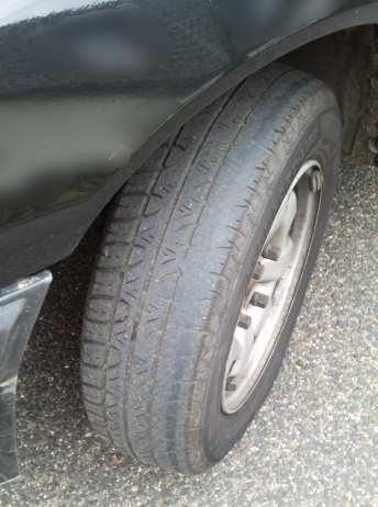

Ähemm, auch auf die Gefahr hin, dass ich mich als kompletter Depp oute:
Zuerst hab ich mal den Reifendruck auf v/h 2/2,2 runtergenommen. Von 3/3, wie er vom Händler kam. Hätte ich vielleicht mal überprüfen sollen. Das hat bei der Polterei schon eine leichte Verbesserung gebracht.
Aber beim Auffüllen ist mir dann noch was aufgefallen, was ich vorher hätte merken sollen. Das Laufbild der Reifen sieht merkwürdig aus, ich frag mich grade wie ich das nicht merken konnte. Die Reifen sind außen ziemlich weit abgefahren.
Grüße
Dirk
Beiträge: 16174
Re: Stoßdämpfer?
Beitrag von Kris » Do 04.11.10 18:23
sieht aus, als hätte der bolide viel zuviel vorspur. dann raspelt es die batschen aussen ab. und fahren muss sich das auch recht merkwürdig.
Dirk@205
Beiträge: 542
Registriert: Di 20.07.04 13:05
Postleitzahl: 50767
Wohnort: Colonia Claudia Ara Argippinensium
Re: Stoßdämpfer?
Beitrag von Dirk@205 » Do 04.11.10 18:45
Ich hab ja keinen Vergleich, es geht aber. Was mach ich dagegen? Auf dem Auto ist Gewährleistung, ggf. muss der Händler was machen.
Grüße
Dirk
mrx0001
Rückwärtseinparker
Beiträge: 4363
Wohnort: Kiel
Re: Stoßdämpfer?
Beitrag von mrx0001 » Do 04.11.10 20:56
spurvermessung und am besten einen neuen reifen der ist aussen ja fast runter :dummguck:
was auch mal kontrolliert werden sollte:
die gummi klötze an der hinterachse ganz hinten die 4 eckigen teile. wenn die auseinander sind sollte sich das auch sehr komisch fahren.
klappern an der vorderachse kann auch noch von der lenkung kommen auf der rechten seite ist so ein plaste ring wenn der ausgeschlagen ist kann das ganz schön rappeln. der ring ist nen 1€ artikel das wechseln ist nur etwas nervig.

Re: Stoßdämpfer?
Beitrag von Dirk@205 » Do 11.11.10 18:30
So, jetzt bin ich erst einmal 58 € ärmer und um ein Auto mit neu eingestellter Spur reicher. Der Händler hat auch schon die Kostenübernahme zugesagt, so dass ich eigentlich ganz zufrieden bin.
Das Fahrverhalten hat sich gefühlt schon deutlich gebessert, auf dem Weg von der Werkstatt hab ich zumindest viel weniger gespürt. Morgen auf dem Arbeitsweg schau ich mal wie es dann aussieht, aber ich bin zuversichtlich.
Grüße
Dirk

Re: Stoßdämpfer?
Beitrag von Dirk@205 » Sa 13.11.10 23:58
So, nach ein paar Testkilometern kann ich sagen, dass die verstellte Achsgeometrie Grund allen Übels war. Tut wieder und fährt sich in der Tat ganz anders.
Dirk
