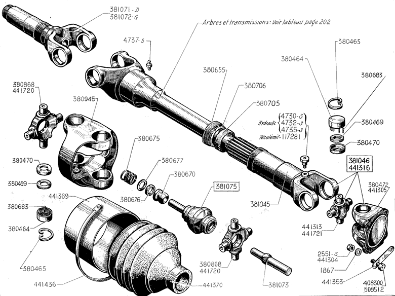

google mal, in einer Antriebswelle ist viel drin.... 3Lager.....Das
Motormoment wird ja über einen Winkel auf die Räder übertragen....
Also Kugelgelenke....mal ein Bild von eine A.welle allgemein
[/img]
