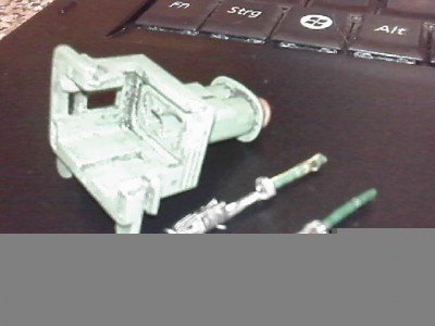

In letzter Zeit habe ich den Kühlflüssigkeits-Temperatursensor auf der Rückseite des Motors ausgetauscht, war nötig da mir die Anzeige im Armaturenbrett ausgefallen war. Dabei ist mir unterhalb des Sensors ein weiterer Sensor aufgefallen an dem der Stecker ausgebrochen war naja nach 17 Jahren kann so was schon mal vorkommen.So wie ich das sehe sorgt der Anschluss dafür, dass die Leerlaufdrehzahl runter geregelt wird auf 850-950 U/min der Wagen läuft jetzt nämlich bei etwa 1100U/min. Nun einen Nebeneffekt hat die Sache ja bei einem viertel Tank geht die Kiste nicht mehr aus trotzdem kann das ja nicht so bleiben.
Der ausgebrochene Stecker hat eine grüne Codierung nach umfangreichem Googeln hab ich keinen Ersatzstecker gefunden, hat einer einen Tipp wo man den Stecker beziehen kann um das wieder ordentlich zu machen? ( Das ist ein alter Steckerbruch der muss schon länger defekt sein die Ränder sind nicht frisch und die Klammer fehlt auch vielleicht hatte der Vorbesitzer daran schon rum gespielt)
Zu dem Stecker geht eine grüne Phase und eine gelb/grüne Phase den Stecker habe ich abgeschnitten und die Kabel erst mal verlängert um nacher besser dran arbeiten zu können. Auf die Drehzahlanzeige hat er keinen Effekt das funktioniert nur runter wird die Drehzahl nicht mehr auf den korrekten Wert geregelt.
Zu dem Stecker: Google mal nach "AMP JPT Stecker" - ich kann den zwar auf dem Bild nicht genau erkennen, sieht mir aber sehr nach diesem Steckertyp aus.

Beitrag von maddogralf » Mo 01.11.10 18:52
Eagle2012 hat geschrieben:
ja hab ich sofort den richtigen gefunden werde mir die Seite merken.
http://www.steckerladen.de/index.html?m ... mp_jpt.htm
Thx
für den Tip.
Habe heute das anderweitig gelöst ich bin auf den Schrottplatz und habe mir einen aus einem Opel ausgebaut ein bissel drin rungefeilt passt auch :-)
Nachdem ich den Multimeter dran angeschlossen hatte war mir klar für was der Stecker war, es war sofort ein brummen zu hören das Teil gehört zu Drosselklappensteuerung deswegen auch die höhere Drehzahl und die schlechte Leistung.
Die Kiste schnurrt wieder wie es sein soll das ist die Hauptsache jetzt kann ich mich wieder meinem Tankproblem widmen und da weiter suchen. Ich werde die Tage versuchen ein Foto einzustellen damit andere auch wissen wo sie suchen müssen falls sich einer mit so einem Mist rumärgert und vor allem wo bei dem Modell die Kühlflüssigkeits-Temperatursonde und die Drosselklappensteuerung sitzt.
