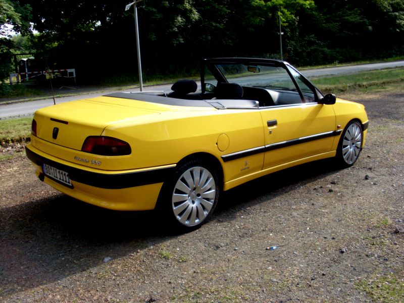

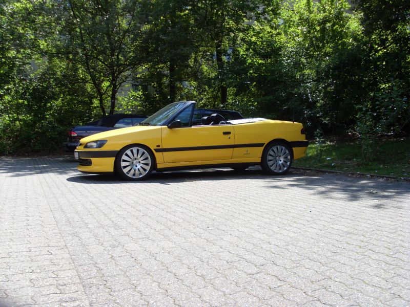

hallo mein name ist pascal ich bin neu hier und hab eine frage zur hinterachstieferlegung, um wieviel zähne habt ihre eure 306er tiefergelegt damit er gleichmäßig tief ist??? ein oder zwei zähne??? ich habe vorne ein 50mm KAW fahrwerk verbaut und möchte das er hinten gleich oder minimal höher liegt, habe am montag einen termin bei jemanden der das mact!!! im gutachten steht ein zahn ich meine aber ein zahn bringt nicht wirklich viel sollen ja so max. 3cm sein so wie ich hörte!!! meine frage ist nun wären 2 zähne definitiv zu viel oder müsste das klappen???

die drehstäbe waren nicht mehr zu verdrehen laut werkstatt!!!
