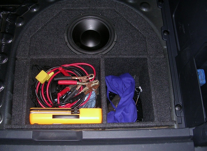

Ich hab den Verbaut
http://www.conrad.de/ce/de/product/3791 ... TER-HL-406
und nen Monoblock, hab keine Probleme weil zusätzlich noch regelbar aber nur am SUB
