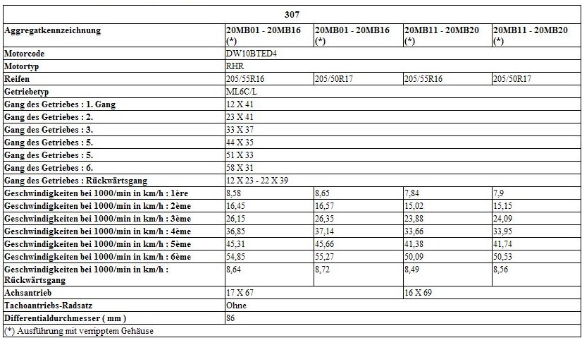

Hallo liebe forumuser,
ich habe mal eine Frage.
Ich bräuchte die Gangübersetzungen von einem 307er 2.0 HDi baujahr 2004 mit 6-Gang Manualschaltung
ich freue mich über eure Antwort und bedanke mich schonmal im vorraus
Mit freundlichen Grüßen
Jan

Beitrag von Martin » So 01.08.10 13:18
final hat geschrieben: Ich bräuchte die Gangübersetzungen von einem 307er 2.0 HDi baujahr 2004 mit 6-Gang Manualschaltung
bitte sehr...

Beitrag von final » So 01.08.10 13:31
Danke!
was bedeutet 12X41?
ich kennne das nur mit kommazahlen
Jan
Beiträge: 19572
Re: Gangübersetzung
Beitrag von obelix » So 01.08.10 14:55
final hat geschrieben:Danke!
was bedeutet 12X41?
Jan
das kommaergebnis ist das ergebnis aus den beiden zahlen.
die beiden zahlen sind die zähnezahlen.
und daraus errechnet man das übersetzngsverhältnis, das du als kommazahl kennst.
