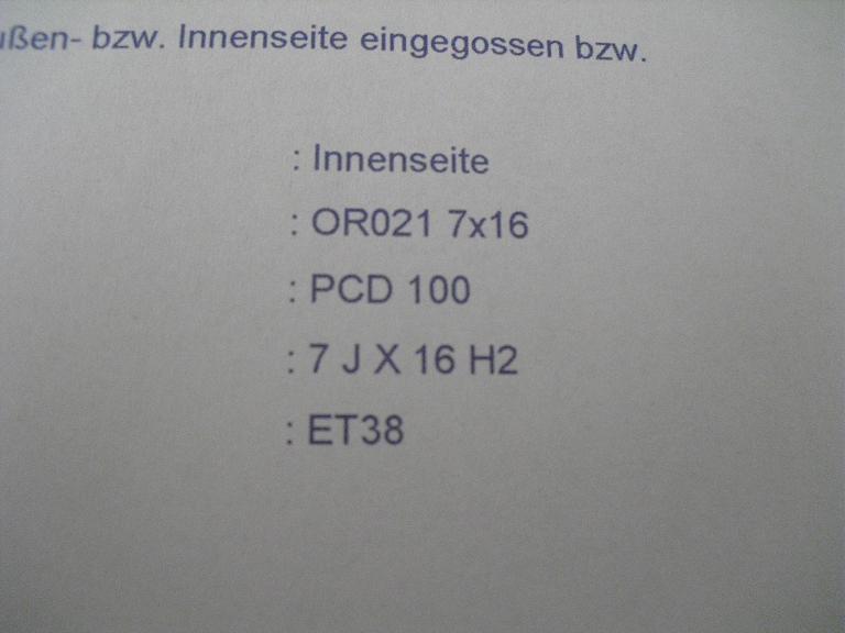

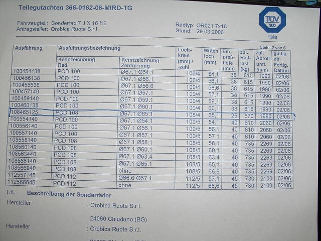

Ich hab mir Felgen für meinen PUG 406 break. V6 gekauft. Die Felgen waren allerdings auf einem 307 montiert, und kommen aus Italien. Der Hersteller heißt Orobica. Ich muss bald Tüv machen, und würde die Felgen gerne gleich eintragen lassen. Aber...
Es liegt zwar ein Teilegutachten vom TüV Süd dabei, allerdings ist dort der 406 nicht aufgeführt. Jetzt ist es ja oft so, daß sie dir nur die Seiten für dein Auto ausdrucken, da hier bsp: auch alle anderen Fabrikate aufgelistet sind für die diese Felge die Zulassung erhalten hat. Ich habe auch schon versucht bei Orobica die Seiten zu ordern auf denen die Modelle nach 306 kommen, also die 406,807,405, und und. Aber die antworten natürlich nicht. Ich weiß das der Tüv bestimmt einsicht in alle Seiten der Felge hat und somit die Eintragung eigentlich kein Problem sein dürfte. Aber .....
Ich bin total verwirrt da auf dem Gutachten ET 38 steht und auf der ersten Seite bei 4x108 wie auf Foto zu sehen ET25. Ich habe nämlich das Problem das die Felgen vorne beim komplett einschlagen im inneren Radhaus am Kunststoff schleifen. Ein Freund meinte mal das man auf Peugeot max. ET 25 fahren darf. Falls also die sch*/*/ Dinger ET 38 haben müsste ich ja Spurplatten drauf machen. Oder fährt hier einer von euch auch Felgen mit ET 38 ?
