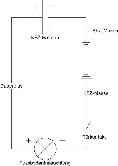

war doch nicht böse gemeint von mir....
meine frage war eigentlich nur ob einer vielleicht einen schaltplan hat.....
wenn ich den schaltplan hätte ist es bestimmt einfach die fussbodenbeleuchtung einzubauen

So, hier haste einen Schaltplan, siehe Dateianhang.

jeeeeeeey, nach 3 tagen und 50 beiträgen mal ein schaltplan!!!!
