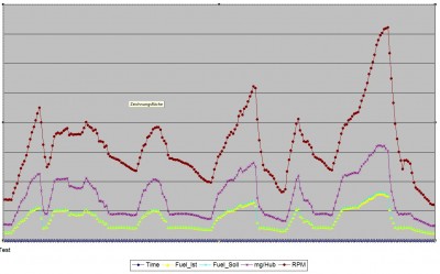

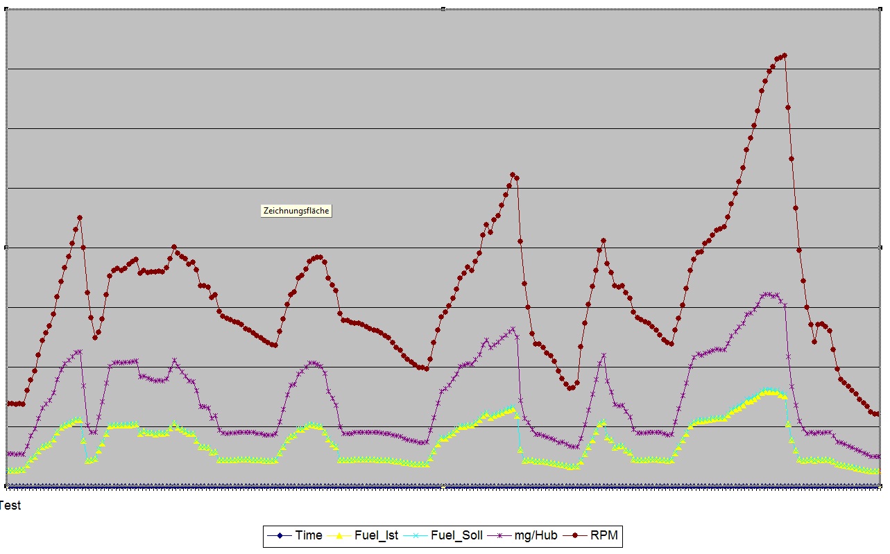

Hier mal einer der ersten Versuche die Daten mit Excel darzustellen.
Prinzipiell geht es. Ich muß nur noch schauen wie ich die Beschriftungen und Skalierungen hinbekomme
Man kann sehen daß Raildruck Soll und Ist (gelb und türkis) schön hintereinander herlaufen.
Braun ist die Drehzahl und lila ist die eingespritze Menge in mg/Hub.
Wie gesagt die Skalierungen stimmen noch nicht. Da muß ich noch rumfummeln. Bin kein Excel Guru
20101221_1327_206_VF32D9HZA44738336_EDC16C3.zip
Logdatei CSV Format : ca 7 min durch die Stadt
Berufsverkehr , Stop and Go , Schubabschaltung
(22.75 KiB) 108-mal heruntergeladen

Kurz un knapp, einfach im passenden Parametersatz Pause drücken, hier sind eigentlich nur wenige Sachen interessant:
Motordrehzahl, Einspritzmenge (zum Vergleich, das man sieht ob bei 2000rpm die 60mg/H Soll da sind), Ladedruck und eben die Luftmasse.
Das ganze bitte 1x bei 2000rpm und einmal bei 4000rpm, bitte bei eingeregelten Ladedruck, also im 4. Gang von 1500rpm durchbeschleunigen und im 3. Gang reicht nen Berg aus, da kannste sogar auf der Landstraße im Bereich der STVO fahren.
redline
Beiträge: 70
Registriert: Mo 13.12.10 11:48
Postleitzahl: 45133
Wohnort: Essen
Re: PP2000 Nachhilfe - Fehlersuche HDI Leistungsverlust
Beitrag von redline » Do 30.12.10 20:18
Okay, werd ich dann so machen.
Für mich mach ich Tabelllen und für dich picke ich da die einzelnen Messwerte raus.
Ich kann es alleine im Auto nicht anderes machen als aufzeichnen.
> Leistungsdiagramm, jetzt habe ich das mal angeguckt, das sagt eigentlich schon alles aus, bei 100ps sind eben nicht mehr wie 180 Sachen möglich
Im Diagramm sieht man daß es 111 PS waren bei 3540 rpm. Wie Du da 100 abgelesen hast ist mir schleierhaft.
Das Problem daß er nicht über 3700 dreht hab ich übrigens nur im 5.ten Gang und diese Situation ist derzeit
halt schwer zu simulieren. Ich bin mal gespannt ob uns die Messungen im 3.ten und 4.ten da weiterbringen.
Sobald es etwas auftaut lege ich los.
Ich wünsche Dann schon mal allen einen guten Rutsch ins Neue Jahr
bis denne
lg
redline
Aron
Forums Opi
Beiträge: 12419
Beitrag von Aron » Fr 31.12.10 12:56
redline hat geschrieben: Im Diagramm sieht man daß es 111 PS waren bei 3540 rpm. Wie Du da 100 abgelesen hast ist mir schleierhaft.
Ich lese eben die Leistung da ab wo Du auch fährst, also bei 190km/h benötigst Du ja ca 4000rpm, dabei ist dann bei 190km/h eben relevant was er da an Leistung hat, was nützen 111ps, wenn die dann eben einfach lange nimmer anliegen?
Übrigens, V-max brauchen wir hier nicht. Das man bei weniger Geschwindigkeit viel weniger Leistung braucht ist klar, damit ist auch geklärt warum er im 4. Gang höher dreht, darum geht es nicht...
Ich sage es nochmal, es geht um generelle Werte bei div. Drehzahlen, wenn die Luftmasse ist dann eben Drehzahl und nicht Geschwindigkeitsabhängig. Es macht nur keinen Sinn solch eine Messung z.B. im 1. Gang zu machen, da dann die Verweilzeit zu kurz ist und das MSGR mehr mit regeln zu tun hat, sprich bei einer schnellen Hochdrehzeit sind die Werte einfach zu ungenau. Ich habe da z.B. nen steilen Berg vor der Nase, da hat man im 3. Gang schon lange Zeiten und somit verlässliche Werte, Pausetaste sollte Dein PPS auch haben, ich habe z.B. kein Problem damit während der Fahrt auf F2 zu drücken wenn der DZM halbwegs die Drehzahl anzeigt. :cool:
