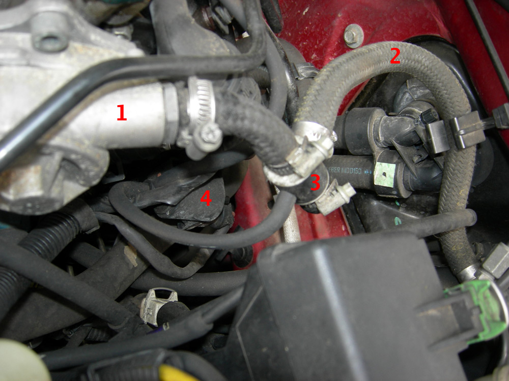

Den Sinn der Pumpe siehst du hier auf dem Bild:
1: Vakuumpumpe
2: Leitung zum BKV
3: Verteilerventil
4. Magnet- bzw. Elektroventil der Unterdruckdosen
Wobei ich dachte dass jeder Motor eine Vakuumpumpe braucht, damit der BKV versorgt wird?!?

Also der Bekannte der mir das momentan einbaut meinte, dass ich keine Vakuumpumpe brauche, wenn ich vorher auch keine hatte. Nur werden ja wie gesagt die Unterdruckdosen damit angesteuert! Oder kanns sein dass da irgendwas umfunktioniert wurde, sodass es dann auch ohne Pumpe gehen würde? (da ja BKV auch ohne geht)
Und danke für das Bild, das hilft enorm falls ich die Pumpe wirklich brauchen sollte :)

Gentsai hat geschrieben:Den Sinn der Pumpe siehst du hier auf dem Bild:
1: Vakuumpumpe
2: Leitung zum BKV
3: Verteilerventil
beim diesel,ja.ein benziner erzeugt den unterdruck selber. :D

Es handelt sich eben um die Vakkumpumpe, ohne die die Unterdruckdosen eben nicht gehen werden und der ganze Umbau umsonst war :lach: Hat vielleicht irgendwer von euch noch so ne Vakkuumpumpe? Ideal wäre natürlich mit den dazugehörigen Schläuchen 2-4 wie man am Bild etwas weiter oben erkennen kann :)
