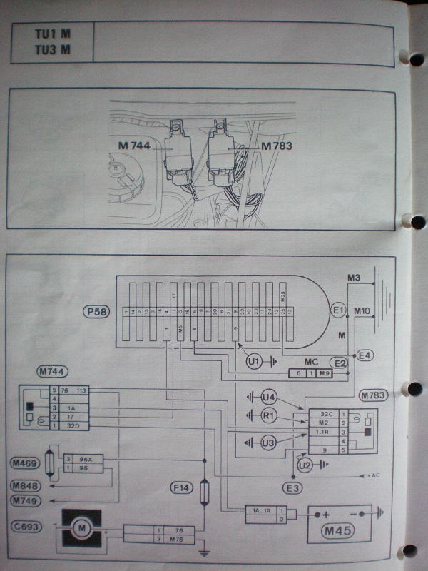

Ich bin noch nicht fertig hier habe ich noch mehr für dich. :D
Straße nass, Fuß vom Gas.
Pipes2101
Trommelbremsenrückrüster
Beiträge: 1849
Postleitzahl: 67071
Re: 205 springt nicht an
Beitrag von Pipes2101 » Di 05.11.13 15:02
Und weiter geht's
Pipes2101
Beiträge: 1849
Postleitzahl: 67071
Beitrag von Pipes2101 » Di 05.11.13 15:05
Jetzt kommt der Rest. :D :daumenhoch:
Ich hoffe du kommst zurecht mit soviel Input.
Gruß: Hans-Peter :floet:

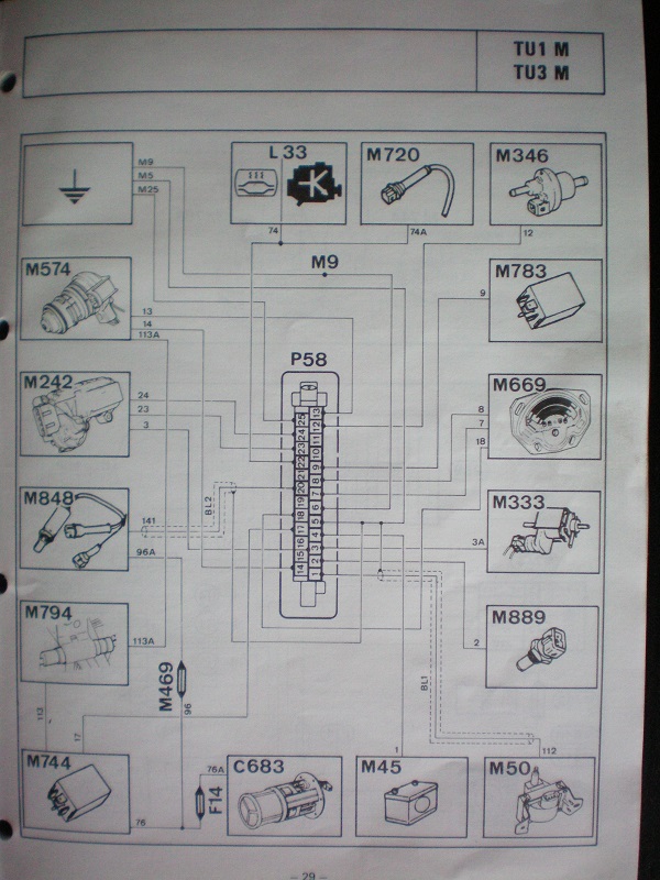

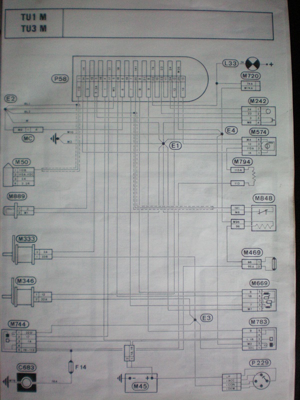

Hallo Zusammen,
eine kurze Zwischenstand:
erstmal vielen für die Wertvollen Schaltpläne Hans-Peter.
Habe es geschafft das die Benzinpumpenrelais selbstständig durchschaltet in dem ich an die Steckerbelegung 2 zusätzlich Masse angeschlossen habe. der klackt wieder :)
Es hat sehr gut geklappt bis ich es zwei bis dreimal gestartet habe und auch damit gefahren bin.
Jetzt habe ich den Problem wieder, dass bei Last die Spannung schon an der Sicherung verschwindet, mit überbrückung der Steckerbelegung 3 zu 5 fällt die Spannung ebenfalls bei last ab.
Habe ich jetzt mehrere Kabelbrüche?
Grüße
Berkant

Ich mein ich habe soweit alle Leitungen durchgemessen. Es sind nur eigentlich nur einpaar ?
Also kabel für Relais am 3 hat Dauerspannung 12V, nach überbrückung zu 5 hat Pumpensicherungssteckplatz im ausgesteckten zustand (ohne Last) 12V Spannung, sobald ich die Sicherung stecke verschwindet die Spannung an der Sicherung, am Stecker Pluspol hinten zu Pumpe im ausgesteckten zustand 12V vorhanden, sobald ich die Pumpe stecke Spannung verschwindet.
hast du noch ein anderen vorschlag? ich glaube laut den Schaltplan von dir gibt es keine weiteren Leitungen? Bin mir aber auch nicht sicher, weil kein Elektriker bin.

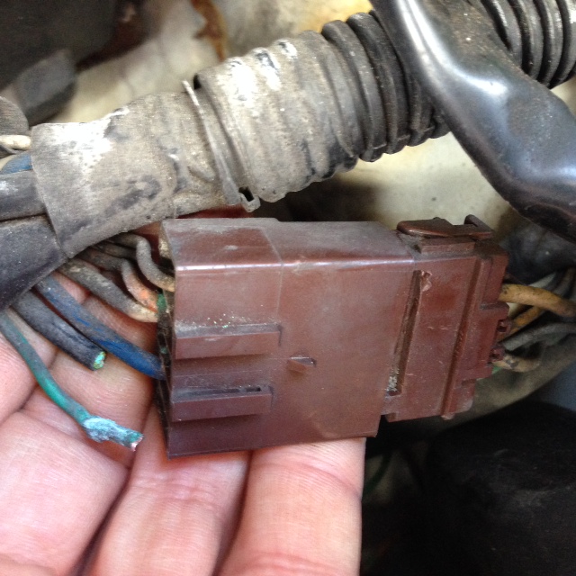

Habe jetzt am Wochenende eine stelle mit mehrere Kabelbrüche gefunden.
Ich vermute einen habe ich noch, weil der Relais schaltet immer noch nicht selbstständig. Nur mit einer zusätzlichen Masse.
Dann kann es eigentlich der Massekabel 113 vom Steuergäret zu Relaisplatz 1 sein.
Sonst läuft die Karre erstmal vorläufig mit einer Zusatzmasse. :D
Beiträge: 19594
Beitrag von obelix » Di 12.11.13 13:06
Berkant80 hat geschrieben:
das ist der normale wahnsinn - der braune stecker ist berüchtigt.
schmeiss den raus und löte die kabel zusammen.
dann sollte dein problem erledigt sein.

Boah ist das vies und dann gleich mehrere.
Hm vielleicht sind die restlichen genaus schlecht und halten nurnoch am seidenen Faden?!
Wo sitzt denn dieser Stecker muß das bei mir direkt kontrollieren. :dummguck:
