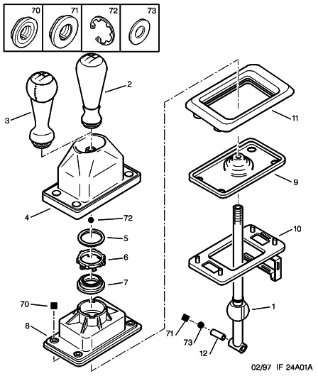

obelix war so nett, mir das bild von meiner schaltung zu schicken...
kommt irgendwer damit jetzt weiter?
BVM5 getriebe, typ: BE3V

...hast gehört obelix? du sollst mir mal noch die bilder von den schalthebeln schicken!!! :D
aber ich vermute doch mal, da gibt es nimmer mehr an bildmaterial diesbezüglich :heul:
und wie ich schon in meiner karre festgestellt hab und auch auf der zeichnung meine erkennen zu können, ist vom schaltknüppel bis zum getriebe keine sperre verbaut.
schlagt mich wenn ich falsch liege und ein dort abgebildetes teil nicht als solches erkenne...! :cool:

...der obelix hat mir das bild meines schaltknüppels geschickt (danke! :zwinker: )
DAS ist genau das, was ich am wochenende ebenfalls unterm auto vorfand.
und die teilchen sind allesamt i.O.!
Hier das bild (warum auch immer ICH es erst per mail bekomme und dann selbst einfüge und es der obelix nicht gleich selbst postet :nixkapier: )
p.s.: an dem ding ist definitiv KEINE sperre verbaut!
bleibt also nur noch die kugelumlenkhebelei, oder ein mechanismus IM getriebe als ursache...
