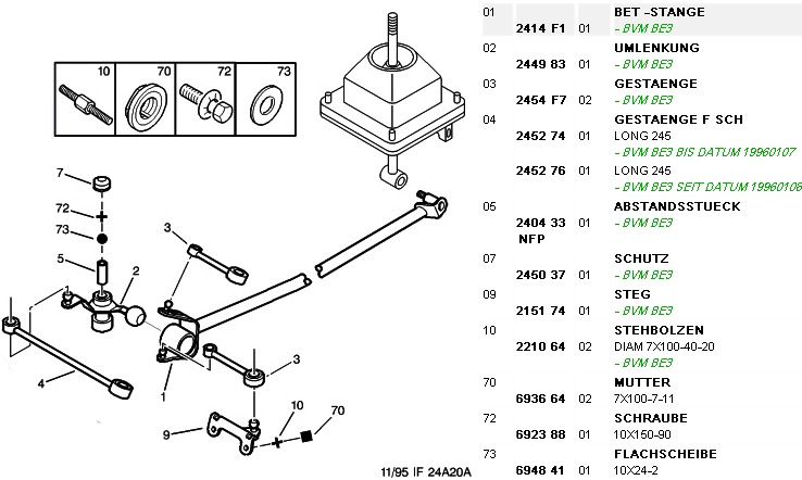

LENNOXX
Re: Schaltung defekt...aber WAS genau?
Beitrag von LENNOXX » Mi 01.12.10 08:24
...moin!
obelix war so nett, mir das bild von meiner schaltung zu schicken...
kommt irgendwer damit jetzt weiter?
BVM5 getriebe, typ: BE3V
