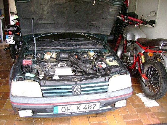

hast du denn die zündung nach dem verteiler-montieren neu eingestellt?
oder wenigstens die stellung des verteilers vor dem abbauen markiert und ihn hinterher wieder exakt nach dieser marke justiert?!
wenn der nicht exakt wieder so sitzt wie vor dem tausch des o-ringes hast du beim aufsetzen einfach die zündung verstellt ...

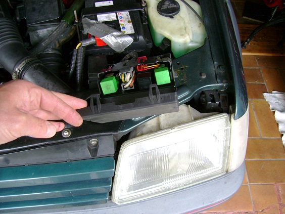

wegen den kabeln - ich kann mir unter deinen losen kabeln grad nix vorstellen - mach bitte mal ein bild von deinem motorraum und den kabeln.

Beitrag von camel-reiter » Mo 10.05.10 23:05
So, das isser:

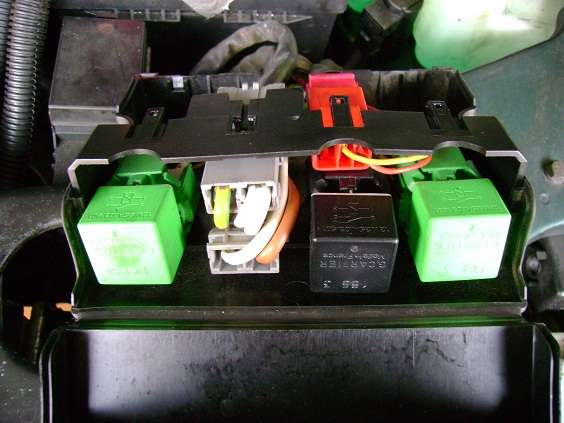

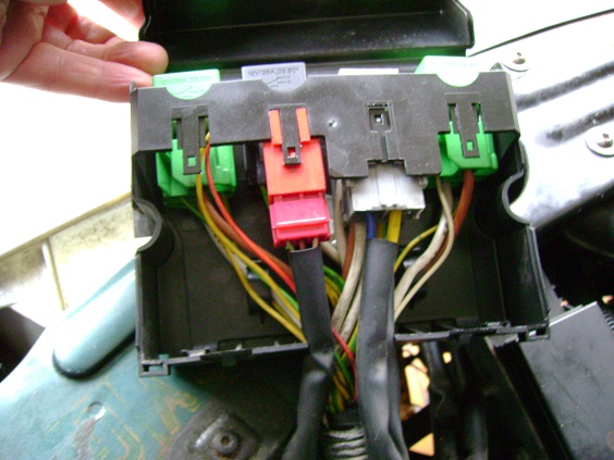

Beitrag von camel-reiter » Mo 10.05.10 23:08
Hier habe ich kein einzelnes Kabel gefunden:

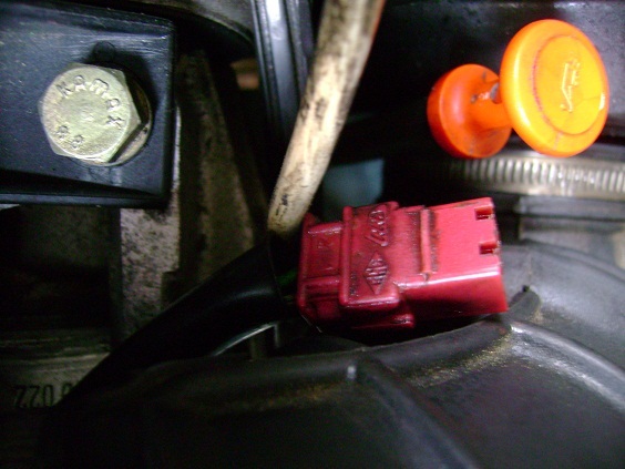

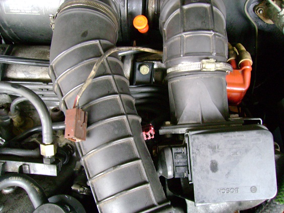

Beitrag von camel-reiter » Mo 10.05.10 23:14
Bei diesem Kabelstecker lässt sich die Spannung über den Luftmengenmesser an der Stellschraube regeln. Es ist zwischen den Luftschläuchen und nicht wie vorher beschrieben zwischen Zündspule und Lmm:

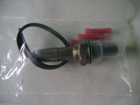

Beitrag von camel-reiter » Mo 10.05.10 23:17
Hier noch die heute eingetroffene Lambda-Sonde:
Hab leider nicht alles am Stück hinbekommen...
