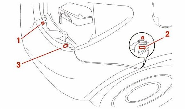

Jensner hat geschrieben:PS: Rein vorsichtshalber, hast Du auch so ne schöne Zeichnung wie die
komplette Heckstoßstange demontiert wird? Hatte das Teil nicht abbekommen.
Hab jetzt nur die Variante der Limousine, aber egal. Ist auch anwendbar... :D
Stange 1.JPG (39.59 KiB) 364 mal betrachtet
Auf jeder Seite :
Die Radhausschalen im hinteren Bereich lösen
Befestigungen (1 - 2) ausbauen
Den Clip (3) ausbauen

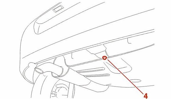

Stange 2.JPG (33.68 KiB) 364 mal betrachtet
Untere Befestigung (4) ausbauen.

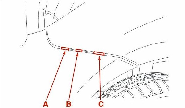

Stange 3.JPG (31.32 KiB) 364 mal betrachtet
Auf jeder Seite : Den Stoβfänger an den Punkten (A - B - C) lösen.
Die Kennzeichenleuchten abklemmen.
Hinteren Stoβfänger ausbauen.
Viel Erfolg...

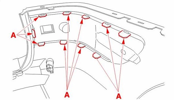

Zu guter Letzt:
Die Blende aus Sicht des abgebauten Stoßfängers....
Stange 4.JPG (47.37 KiB) 362 mal betrachtet
Die Befestigungslaschen der Stoβfänger-Auflage in (A) ausrasten.
Die Schutzleiste des Stoβfängers ausbauen
Gruß Martin
