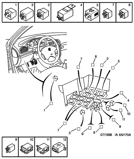

das intervallrelais für vorne ist Nr.3

@407driver
Und 1. woran erkenne ich, ob das Relai defekt ist und 2. könnte man sowas reparieren?

Ist ja mein reden. Und die richtige muss es sein, weil nirgends noch der Scheibenwischer vorkommt. Ist in meinem Handbuch Position 24 (siehe vorige Seite)
