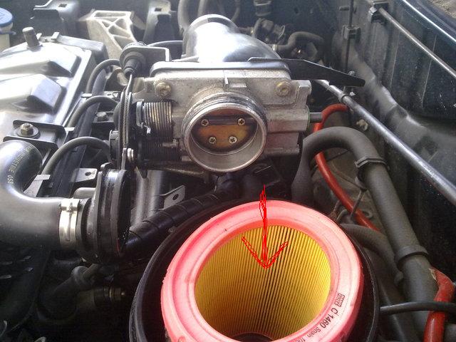

und noch eine frage zu dem nächsten bild.
in den luftfilter ragt ja eine plastikverengung hinein. diese wird nach unten hin recht dünn.
diese ist nur rein geklipst, meint ihr das grössere ausaugloch würde etw. bezwecken?
:zwinker:
