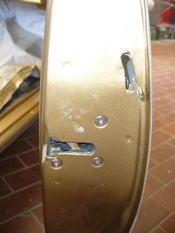

Wie hastn das mitm Türgriff gemacht?
205 fanaticker
Beiträge: 380
Registriert: Do 25.05.06 19:01
Wohnort: Metelen
Re: es geht vorran
Beitrag von 205 fanaticker » Mi 09.07.08 00:52
citroen ax türgriffen mechanik passt 1:1 muss halt nur ein schlitz in die tür und die griffschale in die karrosse geschweisst werden,die griffschale hab ich etwas kleiner gemacht wie beim ax

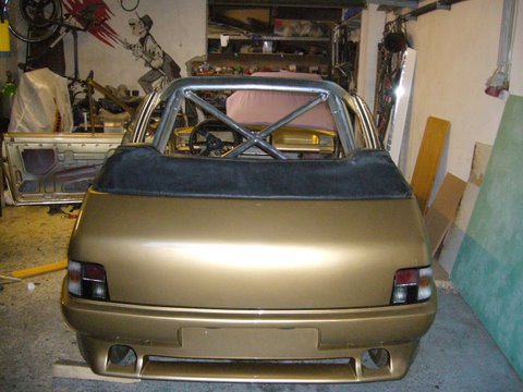

so heute noch ne bissel das verdeck eingestellt die fahrertür zusammengebaut und sonst ne paar kleinigkeiten
und denn überrollbügel mal rein gestellt(wird noch auf hochglanz poliert)

Beitrag von 205 fanaticker » Sa 12.07.08 22:02
so noch ein bissel geschafft
alle scheiben und dichtungen drin
bremskraftverstecker mit hbz, bremsleitungen und benzinleitungen eingebaut
motor ist auch fast wieder zusammen kompl.neu abgedichtet,ventilsitze neu eingeschliffen,ventil eingestellt, pleullagerschalen neu usw.
ansaugkrümmer und sonst ne paar kleinigkeiten muss ich noch polieren
radkästen vom lackiernebel befreit
einen sitz mal zum schauen reingestellt und cockpit mal zum schauen mal ein bissel zusammengesteckt
