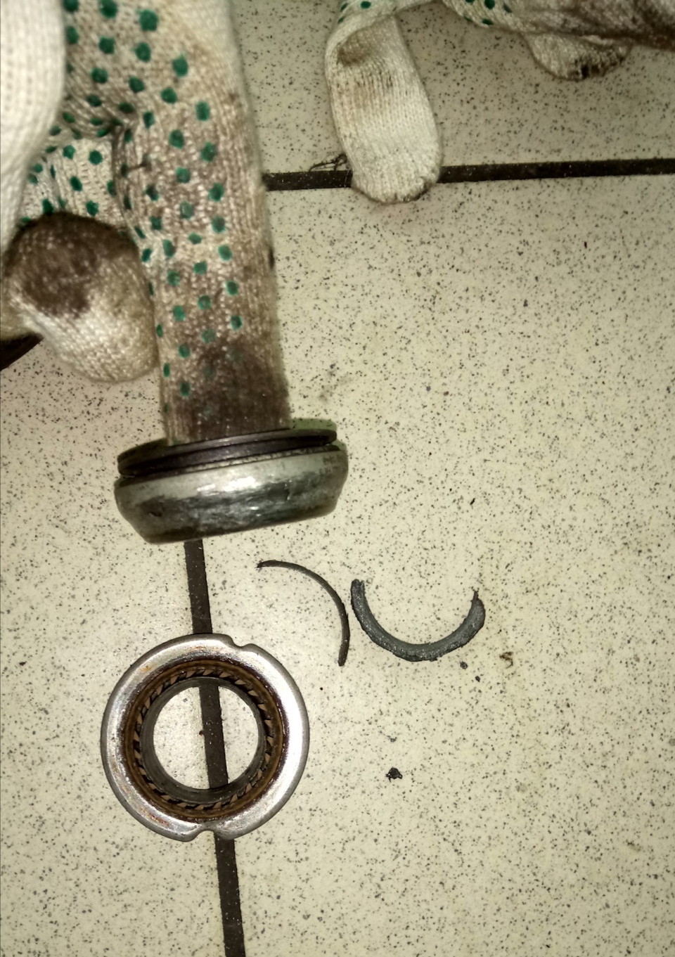

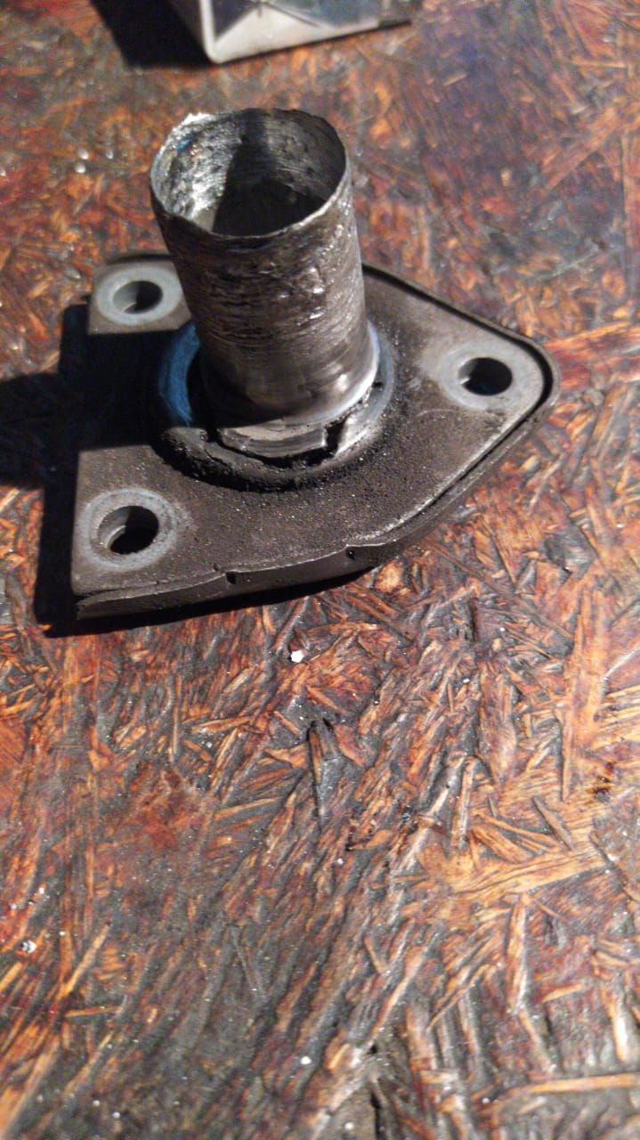

So alle Ersatzteile sind angekommen, hab mir meine führungshülse jetzt angeschaut die ist total zerstört.
Die Gabel ist in Ordnung, trotzdem wechsel ich sie aus.
Druckplatte und kupplung sind in Ordnung.
Mache jetzt alles neu und hoffe dann ist Ruhe.
Hier 2 Bilder vom schaden.
Ausrücklager
Führungshülse
Peugeot 408
1.6 Tu5jp4 /NFU
*firemaster*~

War die Hülse am Fuß auch schon vorher gebrochen??
Und was mich auch irritert, da sind runde Schleifspuren auf der Hülse, als hätte sich das Ausrücklager auf der Hülse gedreht?? Das wäre bei mir zumindest garnicht möglich, da das Ausrücklager 2 Ärmchen hat die sich in die Gabel einhaken.

Ja so wie es da aussieht so hab ich es ausgebaut.
Diese Kunststoff Dinger am ausrücklager sind abgebrochen. Als ich das Getriebe abgenommen habe ist mir schon der das Ausrücklager entgegen gekommen deswegen habe ich gar nicht erst weiter in das Getriebe reingeschaut und bin sofort Richtung Druckplatte und Kupplungsscheibe gegangen.
Hülse sieht aus als ob ein Hund drauf gekaut hat wie kann das denn passieren und wieso brachen die Kunststoffhalter am Ausrücklager ab kann sowas eigentlich durch eine Verklemmung des Lagers entstehen?
Glaube dadurch entstanden auch die schwingungen am pedal, immer wenn ich hohe Touren aufbaut spürt ich drehschwingungen am pedal.
Wahrscheinlich hat die Gabel das Ausrücklager auch nicht mehr synchron gedrückt sondern seitwärts.
Auch das rupfen kam davon und natürlich ein hackeliges kupplungspedal.
Ehrlich keine Ahnung.

Denke die Führungshülse hätte das letzte mal schon gewechselt werden müssen.
Die sieht ja aus wie wenn man schon 300 000 km gemacht hätte.

ich würde vermuten das entweder die Hülse gebrochen ist und sich dann das Ausrücklager an der Gabel ausgehakt hat.
Oder nen Montagefehler des Ausrücklagers, das es nie richtig eingehakt war und dann die Hülse mit zerstört hat.
