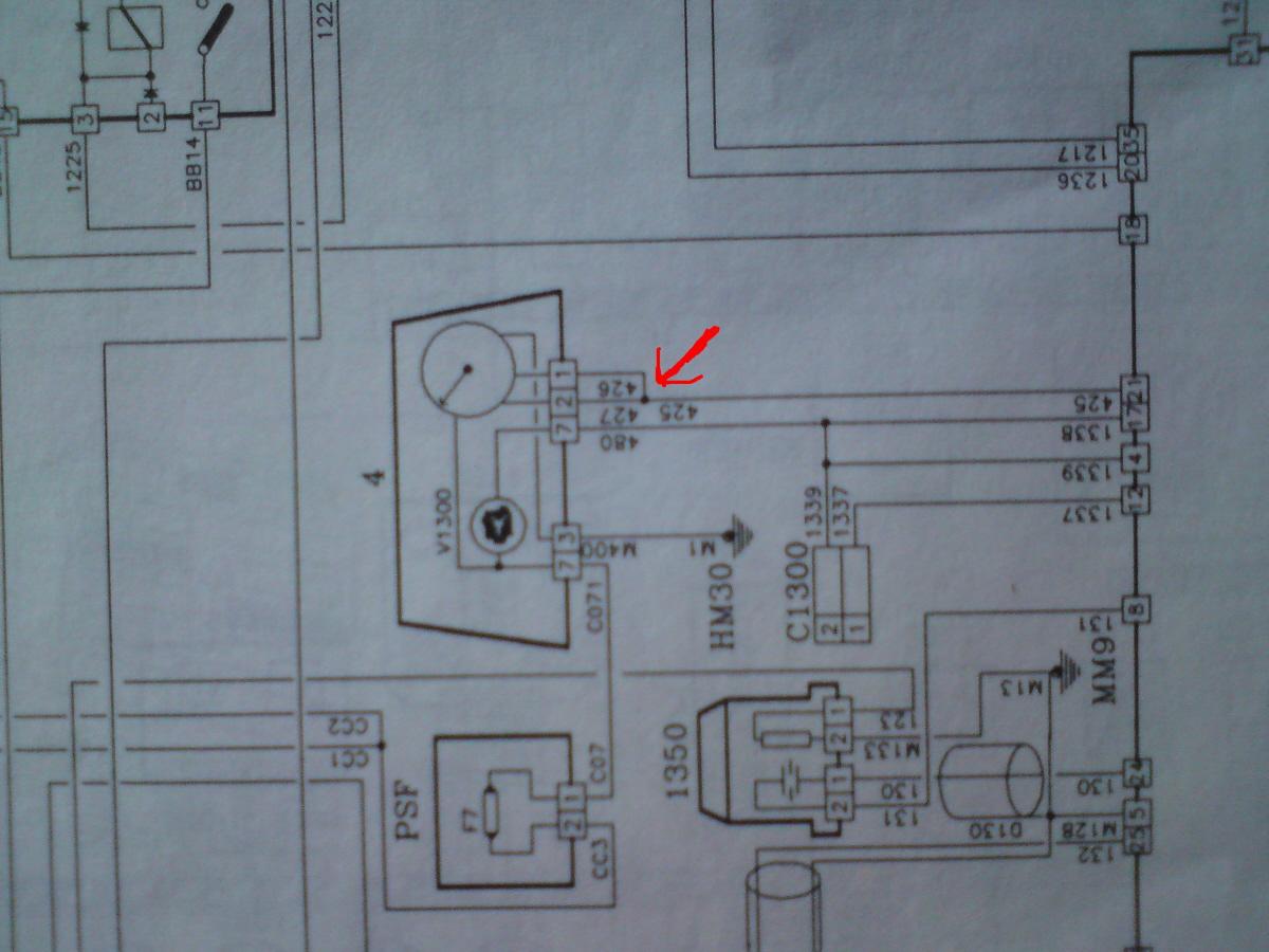

ich lese das zumindest so, auch in real sind pin 1 u. 2 belegt.....zerlegt hab ich das teil Leider noch nicht (hab bloß den einen...wenn du noch einen hast bin ich für alles offen :D )
So in etwa sieht das in den plänen aus (wie gesagt ein original bild reiche ich heute abend nach)
ich habs selber schon probiert (mit den beiden, weils ja in den plänen so steht: funzt auch....obs mit nur einem geht kann ich mal probieren)
Mfg Rostiger

hier das versprochene Bild:
das mit dem Pfeil kapier ich nicht.
btw, habs mit einem pin probiert-> geht schonmal nicht...also sind beide nötig
Mfg Rostiger

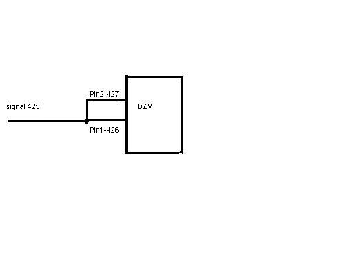

So jetzt kommts aber:
Die Frage war ja warum der Originale DZM 2kabel hat (426u.427)
jetzt weiß ichs: Pin1 (426) führt tatsächllich spannung-->ca. 8Volt
Pin2 hingegen führt nix (0,0Volt)
egal welches kabel man nimmt, allein funzt das instrument nicht....erst wenn beide vereint sind.
So jetzt das verrückte: schließe ich jetzt die beiden (426u.427) zusammen an z.b. Pin1 der spule an
->bekomme ich ja das bekannt/gefürchtete halbe Signal. (soweit ok)
Schließe ich nun den spaß aber an die Dioden Schaltung (wegen volles signal und so) geeeeeeeht....nix-,-
Ich weiß auch warum: ne ne nix mit widerstand oder so (dachte ich auch erst...mit Zdiode lagen nur 7Volt an)
der knackpunkt sind die SPERRDIODEN-->>schöne Schei** :D

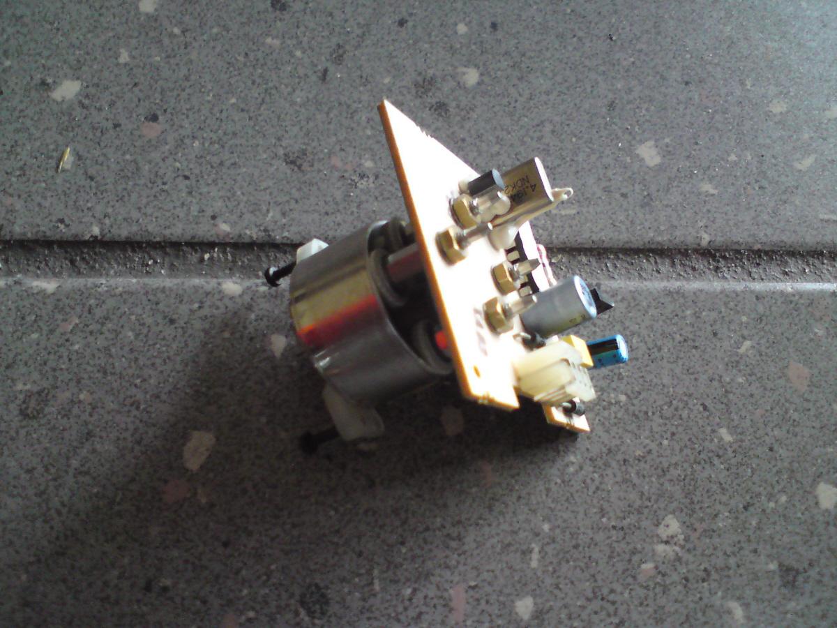

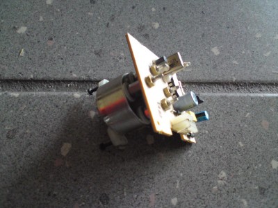

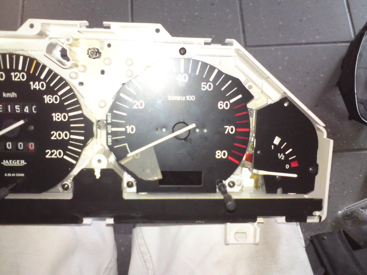

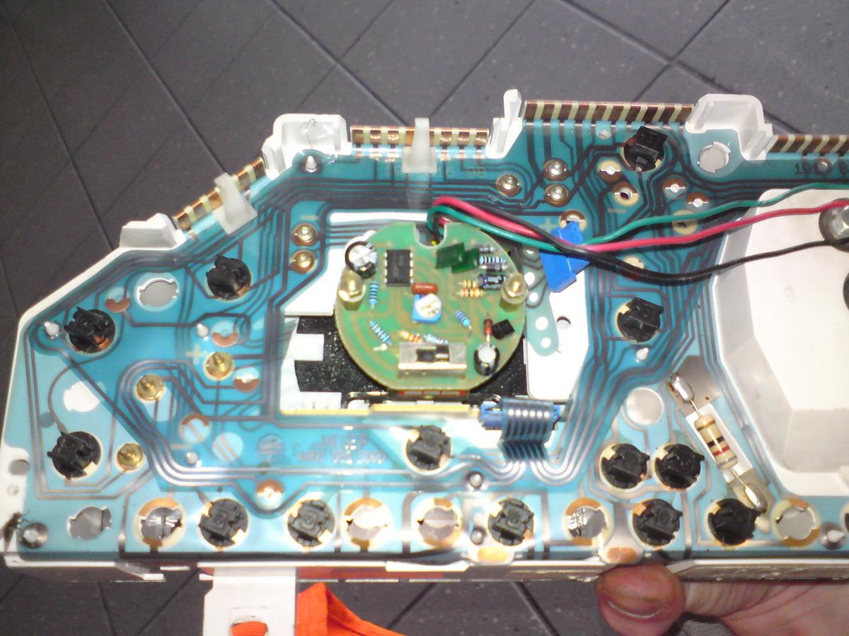

Hier noch mal paar bilder:
Wie erwäht löcher zu und schrauben werden schwarz...das klebeband dient nur als markierung für die Nadel.
das ist der "fertige" Umbau...da schauen noch die original kabel raus, werden aber auf den blauen Stecker gelegt...die 2 befestigungen werden dann auf dem grauen deckel gemacht
Das ist die Alte möhre mit den 4Pins wo der eine eingang 8Volt bringt, der andere jedoch 0Volt.
ich hab nen verdacht wie das ding funzt aber sicher bin ich mir da nicht....deshalb werd ich mir meine Theorie mal an die backe schmieren. :D
achso ein Defekt hab ich jetzt nicht gefunden, wobei ich nur die großen bauteile gemessen hab....die Rückseite
der Platine ist noch mit winzigen bauteilen bestückt....da hörts bei mir dann auf :traurig:
Fazit: wenn ich den spaß gleich so gemacht hätte wären mir die Stunden des Rätselns erspart geblieben.
