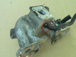

Dark Star *CTi* hat geschrieben:Nene, den Schlauch mein ich nicht. Sondern den, der von der 'Brücke', also dem schwarzen Plastikteil oberhalb von Luffi und Einspritzeinheit, nach unten zieht, und am Ansaugverteiler (ich weiß grad nur auf englisch: inlet-manifold) endet.
hmmm, eig. doch....Aufgepasst bild:
das rote meinste doch oder?....der schlauch geht von der Ansaugspinne zur lufibrücke, da ist nen abzweig der zum thermoventil führt und dort geht ein weiterer schlauch richtung unterdruckdose.
Mfg Rostiger
