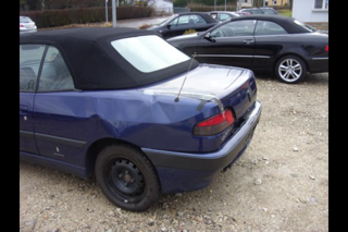

Also ich hab jetzt mal ein Bild reingestellt von dem Schaden das einzigste was da etwas abbekommen hätte können währ die Achse hinten oder.
Also ich arbeite bei einer freien Werkstatt die aber seit etlichen Jahren Peugeot Service-Vertragspartner ist, der ganze Laden gehört meinem Schwager seinem Vater und wir arbeiten da auch alle zusammen. Das Spenderfahrzeug würde gleich bei mir um die Ecke stehen und mein Hagelschaden auf Motorhaube und Heckklappe währ dann auch gleich erledigt! Das Fahrzeug könnte ich dann ja noch schlachten und damit wieder Kohle rein holen zudem den alten Motor alte Achse und so weiter verkaufen.
Was meint ihr?

Also ich habe Motorumbau mit Spendefahrzeug schon 3 mal hinter mich gebracht. Von Schrauberhalle mit Bühne und allem was man an Werkzeug braucht bis hin zu Hinterhof und Gabelstapler und es geht auch an einem Wochenende, bzw, wenn man vorbereitet ist, an einem Tag.
Dazu muss man aber auch die Eckdaten beachten wie Baujahr und Ausstattung der jeweiligen Fahrzeuge. Sich einen Überblick an benötigtem Werkzeug verschaffen (Hubwagen, evtl Kompressor, Düsseldorfer-Paletten...) Und einen kompletten, intakten Motor aus einer Karosserie aus und in eine "Baugleiche" wieder einzubauen ist ja kein Hexenwerk :D Es empfiehlt sich dann evtl den Zahnriemen und die Simmeringe gleich mit zu machen, wenn der Block schon draußen ist, weil es dann nur 30min Aufwand sind und man sich nicht später mit rumplagen muss.

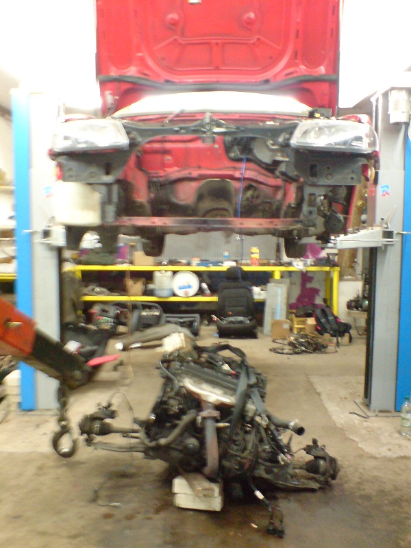

Mein Tipp zum Umbau:
Komplette Vorrderachse mit Hilfsrahmen und Stoßdämpfern nach unten ablassen. Dafür den Kabelbaum vom Motor in der Nähe vom Abschlepphaken trennen (Schraubverbindung) die Sachen wie Kühler und Auspuff sind klar, ebenso Spritzufuhr und Massekabel, kommen auch ab. Dann kannst auch schon fast den ganzen Bock rüber setzen.
2 Bühnen nebeneinander sind optimal. Da ersparst du dir das herumrangieren und wuppen von Karosserie oder Motor.
Düsseldorfer sind halbe Euro-Paletten von der Größe ;)
