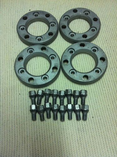

Ich schick mal ein Bild von den Platten
Anbei mal ein Bild von den Adapterplatten

Sieht geil aus ruf hin oder her. Es muss ja auch nur dir gefallen. Also ich hab für 4 scheiben bei scc ca 300 gezahlt also werden die 150 pro satz sein. Um ne soderandertigung wirdst wohl nicht drum rum kommen wenn es eingetragen bekommen willst.

Boogieman hat geschrieben:die Adapter sind 20mm stark, gibts da ne möglichkeit noch distanzscheiben hinzuzufügen oder is des eher kritisch???
wenn du mit so ner konstruktion zum prüfer kommst, lässt der dich umgehend einweisen:-)
ich würde mit sowas nur arbeiten, um ein endmass rauszuarbeiten, hab ich auch schon gemacht. aber nur auf der bühne und nur auf dem werkstattgelände.
also im klartext - nein, geht nicht.
