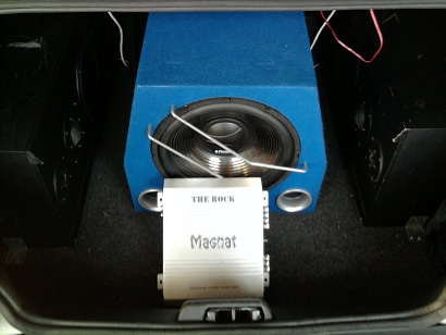

Also Verbaut wird die Endstufe "Magnat The Rock 400 - 30 A Absicherung - 1x 200 Watt RMS" und Subwoofer ist ein "phonocar 12" - 250 Watt RMS"
